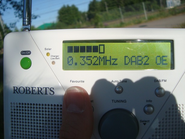

mindestens ebenso erstaunlich ist der Empfang in Alvesta. dort geht in der Sjögatan direkt am Salen
als einziges Ensemble im gesamten band ausgerechnet ein Dänisches ! und zwar DR aus Hove auf 11C,
sogar mit Audio lässt es sich gerade noch so abspielen.
ich bin mir 100% sicher dass es Hove (GNS für ex analog TV - https://www.danskradio.dk/hovesenderen.html)
dieser Standort fehlt im 12C mit hoher Leistung. vom 11C gehen in diese Richtung noch 9000 Watt raus aus fast 200 km
der Empfangsort befindet sich direkt an der Haupteisenbahnlinie, erstaunlich dass die vielen Leitungen nicht stören.
das zeigt eindrucksvoll, was alles möglich ist, wenn man sich etwas Mühe macht. schwedisches DAB geht da keins.
warum da nun ausgerechnet das dänische Ensemble geht aber nicht der nähere SR, der Wald schirmt alles ab.

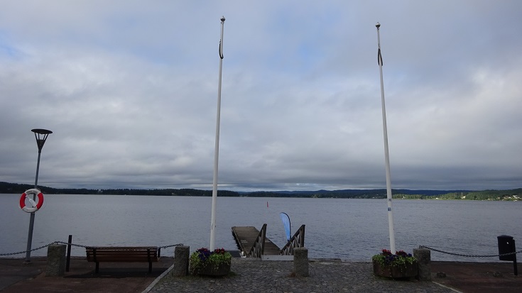

Alvesta Blick nach links.jpg [ 88.6 KiB | 26161-mal betrachtet ]

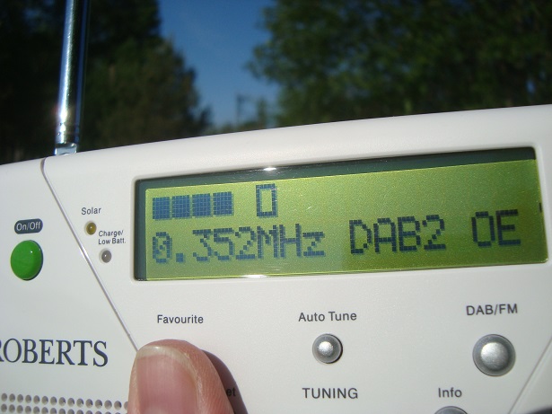

Suchlauf Alvesta Autoscan.jpg [ 78.23 KiB | 26161-mal betrachtet ]

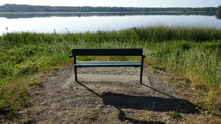

Foto Standort halbtotal.jpg [ 181.24 KiB | 26161-mal betrachtet ]
Foto Standort bank nah.jpg [ 216.73 KiB | 26161-mal betrachtet ]

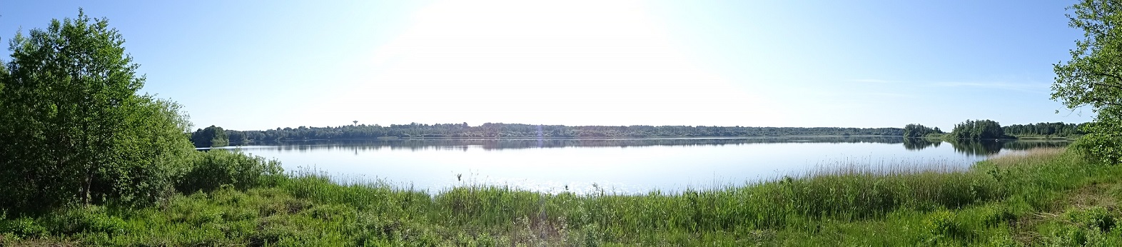

Panorama Alvesta Salen.jpg [ 254.98 KiB | 26161-mal betrachtet ]

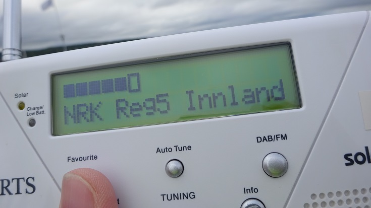

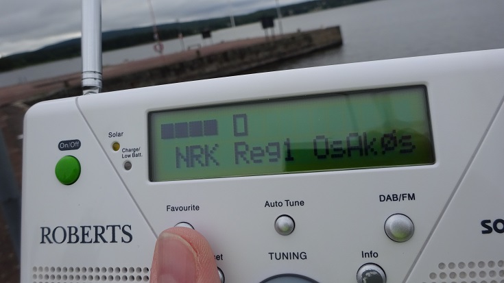

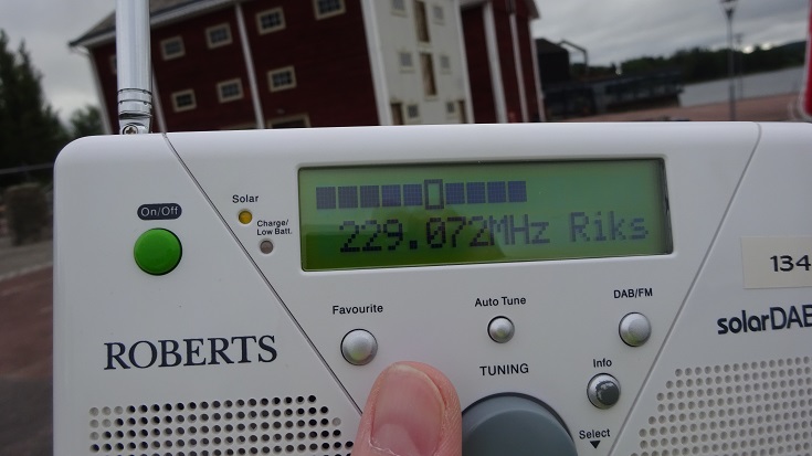

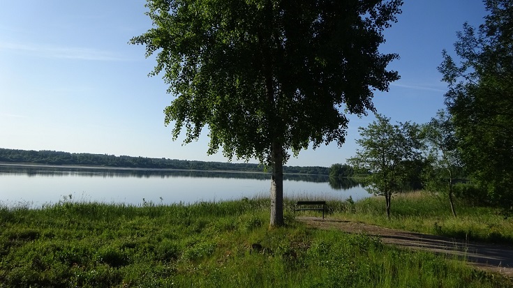

DAB Empfang in Arvika- Kyrkviken , Värmland (nahe norweg. Grense)
Standort: Arvika liegt am nördlichen Ufer des Kyrkviken, einer Bucht des Glafsfjorden.
Arvika1.jpg [ 94.37 KiB | 16350-mal betrachtet ]
12C "NRK Reg1 OsAkØs" - Tryvann 30 kW ca. 105 km Abstand = 4 Balken
12D "Riks" - Holtberget Kongsvinger 15 kW , ´ca. 85 km Abstand + Tryvann 30 kW, ca. 105 km = 11 bis 12 Balken
13E "NRK Reg5 Innland" - Holtberget Kongsvinger 15 kW , ca. 85 km Abstand = 8 bis 9 Balken + Kroksjøen Skotterud 1 kW, ca. 55 km - 8 bis 9 Balken
12C "NRK Reg1 OsAkØs" (20 Programme)
NRK Jazz
NRK Klas
NRK mP3
NRK Nyht
NRK P1
NRK P1+
NRK P13
NRK P2
NRK P3
NRK Spor
NRK Supr
NRK Sámi
NRK Tra1
NRK Yr 1
NRK+Busk
NRK+Oslo
NRK+Østf
NRKBusk
NRKOslo
NRKØstf
Reg1.jpg [ 96.25 KiB | 16350-mal betrachtet ]
12D "Riks" (19 Programme)
KISS
NRJ
P0DPLAY
P10Cntry
P11Dance
P24-7FUN
P24-7KOS
P24-7MIX
P24-7NOR
P4 Norge
P5 Hits
P6 Rock
P7 Klem
P8 Pop
P9 Retro
R NORGE
R ROCK
TOPP40
VINYL
Riks.jpg [ 110.38 KiB | 16350-mal betrachtet ]
13E "NRK Reg5 Innland" (18 Programme)
NRK Jazz
NRK Klas
NRK mP3
NRK Nyht
NRK P1
NRK P1+
NRK P13
NRK P2
NRK P3
NRK Spor
NRK Supr
NRK Sámi
NRK Tra5
NRK Yr 5
NRK+Innl
NRK+Trl
NRKInnl
NRKTrl
Reg5.jpg [ 90.58 KiB | 16350-mal betrachtet ]
