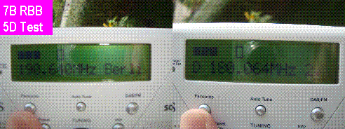

Was ich definitiv sagen kann:
Die horizontale Antenne am FT am Alex hängt auf ~330 Meter
Die vertikale Antenne am FT am Alex hängt nur auf ~260 Meter
7B sendet nur horizontal vom FT am Alex mit ~10 kW Leistung
5D sendet nur horizontal vom FT am Alex mit gleicher Leistung
(Abgleich der Empfangspegel+Ausrichtung beim Test neulich).
10B sendet nur vertikal vom Scholzplatz mit sehr hoher Leistung.
Jetzt kommt meine Einschätzung/Erfahrungswert, aber ohne Beleg:
7D habe ich nur vertikal (stärkstes Berlin-Signal hier, eher 25 kW)
der 7D und der 10B verhalten sich bei mir bei Tropos sehr ähnlich.
12D kommt bei mir nur sehr selten mal durch (geringere Leistung?)
7D horizontal bekomm ich schon seit geraumer Zeit gar nicht mehr!
Letzter Empfang des 7D vom Alex horizontal bei mir war am 22.8.
Der 5D wurde vergangene Woche (Mi) schon horizontal getestet.
Die horizontale Antenne wäre doch mit 4 x 10 KW (5C/7B/7D und dann künftig auch noch 5D) sicher am Limit.
Würde also Sinn machen 7D und 12D aus 260 Metern vertikal zu senden sowie 5C/5D/7B über die horizontale Anlage.
Der 7D vertikal vom Alex geht bei mir völlig im Scholzplatz unter.
Das würde erklären, warum ich 7D Alex seit 22.8. nicht mehr hatte.
Ende meiner Beobachtungen.

Ein Sender für den neuen 5D muss jedenfalls schon letzte Woche da gewesen sein.
Als die Bilder (siehe oben) entstanden sind horizontal
kam GAR NICHTS auf 7D mit dieser Ausrichtung durch.
Also wird vermutlich auch 7D nicht horizontal gesendet.
Wenn der nämlich auch mit 10 kW H aktiv wäre, hätte
ich den ja zumindest auch mit 3 Balken sehen müssen!
Denn 7D ist nicht soviel höher als 7B, 7D ist dicht bei 7B
7B und 5D sind da weiter auseinander und kamen gleich gut.
