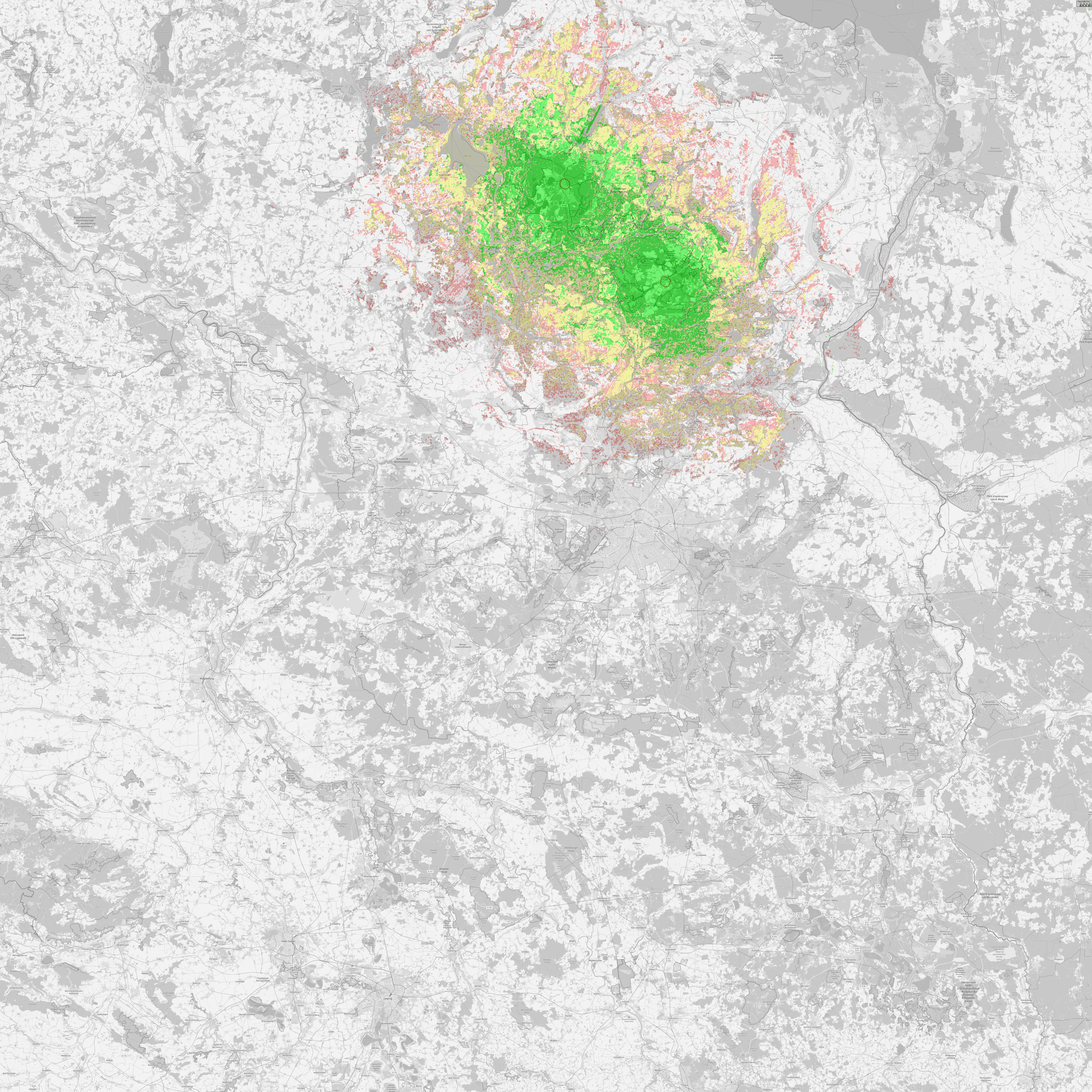

Also selbst mit 10 kW von Neustrelitz und 5 kW von Templin im SFN ist Fürstenberg eher mäßig versorgt.
Aus meiner Sicht führt da kein Weg an einem Füllsender vorbei.
Eine Aufschaltung des 10B in Neustrelitz würde hauptsächlich MV versorgen und nicht BB.
rbb_Neustrelitz-10kW.png [ 14.24 MiB | 5993-mal betrachtet ]
