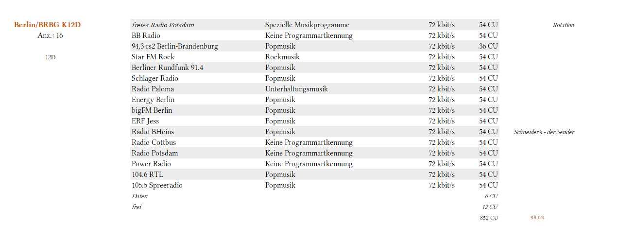

 Betreff des Beitrags: Re: 12D in Berlin/Brandenburg
BeitragVerfasst: Mo 1. Jan 2024, 13:22
Beiträge: 954
R.S2 nun auch im12 D und weiterhin im 7B. ;)
BeitragVerfasst: Mo 1. Jan 2024, 13:31
Beiträge: 340
So sieht es aus.
12D.png [ 50.2 KiB | 3919-mal betrachtet ]
RTL-SDR Blog V.3
Nooelec NESDR SMArt v5
Wittenberg WB345
BeitragVerfasst: Mo 1. Jan 2024, 13:36
Beiträge: 5478
Der 12D ist damit seit langem mal wieder voll belegt. Endlich.
Vielleicht kann man sich dann mal Gedanken um einen Ausbau des Muxes machen.
BeitragVerfasst: Mo 1. Jan 2024, 13:49
Hat ein Programm nur 64 kbps? Wenn nicht ist der SPI Logo Dienst jetzt raus.
Einen Ausbau des Mux nach Norden wuerde ich erwarten. Mit rs2, BRF, BB und Power sind nun einige Programme im 12D die im Norden nur ueber UKW zu empfangen sind und daher mit den DAB Radios kaum bis gar nicht mehr gehoert werden.
BeitragVerfasst: Mo 1. Jan 2024, 15:14
Beiträge: 340
Wird mir so nicht angezeigt. rs2 hat nur magere 36 CU bei mir (12 CU sind noch frei und 6 CU für Daten reserviert).

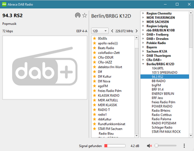

12D.png [ 47.4 KiB | 3899-mal betrachtet ]
RTL-SDR Blog V.3
Wittenberg WB345
BeitragVerfasst: Mo 1. Jan 2024, 16:26
Ah, also der SPI ist noch drinnen und rs2 sendet nur mit Fehlerschutz EEP4-A.
