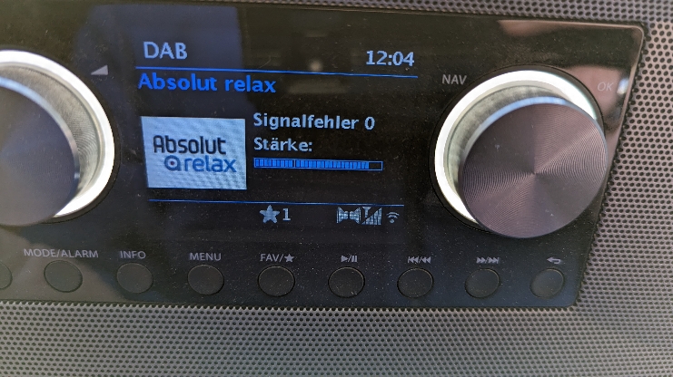

@Nordlicht2... ich war vorhin mit einem Radio draußen. 10B wieder nur ein Balken und der 5C voller Empfang, 4 Balken. Bewege ich mich mit dem Radio außerhalb auf dem Grundstück sind da Qualitätssprünge bzgl. des Empfanges des 10B, nahe am Tor waren es sogar dann mal zwei Striche bzgl. 10B. Die abgelaufene Fläche auf dem Grundstück ist alles vor dem Haus, Blickrichtung Sendemast (den ich natürlich bei 7km Entfernung nicht sehe). Von hinter dem Haus reden wir gar nicht erst, da dudelt selbst der 5C mit einem Strich und der 10B sagt "nope". Gehe ich weiter weg vom Haus ist der 5C wieder voll da und der 10B hat wieder ein Strich.
Das die Baustruktur den Empfang einschränkt ist mir ja verständlich und auch einleuchtend.

Hier zwei Beispielbilder, das Radio steht an der gleichen Stelle am Fenster. Gehe ich noch weiter über das Fensterbrett hinaus nach draußen, ist der 5C voll da, und der 10B gerade so über die Schwelle, dass ein Strich da ist und es dudelt. Und so bleibt der Empfang auf dem Grundstück, bis auf's Tor, da sind dann ca. 2 Striche (ständiger Wechsel zwischen 1 und 2 Striche).

Okay, das ist in der Tat sehr schwach und dazu auffällig viele Signalfehler. Scheinbar läuft das SFN immer noch nicht zu 100% rund.

Ja, sieht sehr nach einem Synchronisationsproblem im 10B SFN aus.
Im Schnitt muesste der Unterschied in der Balkenzahl zwischen 5C und 10B beim Laufen ueber's Grundstueck immer in etwa gleich sein, ist er aber offensichtlich nicht. 5C schwankt stark von wenig bis alle Balken, 10B aber klebt bei 1 - 2 Balken fest oder?
Den draussen Empfang von nur 1 -2 Balken wuerde ich allein schon aus Bossen so erwarten, was ja auch nur 30km entfernt liegt (und deshalb sehr gut den neuen Sender wegdruecken kann, wenn nicht synchron).
Wenn du die Antenne einschiebst koennte es sogar besser werden. Kannst ja mal probieren.

ja vermutlich SFN Störung. frage mich nur welcher Standort da reinstören könnte?
der nächst gelegene GNS Treplin ("FFO/Boossen") sendet ja gar nicht in die Richtung. da gehen nur noch 300 Watt raus. von den 10 kW. der spielt dort wohl keine Rolle mehr.
könnte mal wieder Calau der Störenfried sein? erscheint mir mit über 65 km Entfernung aber vil zu weit weg...
in Calau kam es ja immer wieder mal zu SFN Störungen, der spielt wohl häufiger verrückt??
dazu kommt eben auch dass der FMT Diehlo genau in Richtung der Stadt ausblendet, klassischer Mobil-Füller zur Unterwegsversorgung..

Ja genau, 1-2 Balken, dann Ende im Gelände. Booßen war hier bei mir auf dem Grundstück nie erreichbar. Nix, null, gar nix... auch kein Outdoor... Deswegen irritierten mich immer die Empfangsprognosen.
Das mit dem Antenne einschieben werde ich morgen mal glatt probieren. Heute nicht mehr, wir haben Besuch. Vielen Dank erstmal für eure Worte.

Oder ist der 10B Sender nur elektrisch an aber heizt weiterhin nur die Kunstantenne im Sendegebaeude, hat man den grossen Stecker im Senderrack noch gar nicht auf die Antennenweiche umgesteckt?
Wenn du Zeit hast, fahre doch mal nach Diehlo. Zumindest dort muss Vollausschlag sein, egal ob synchron im SFN oder nicht.
