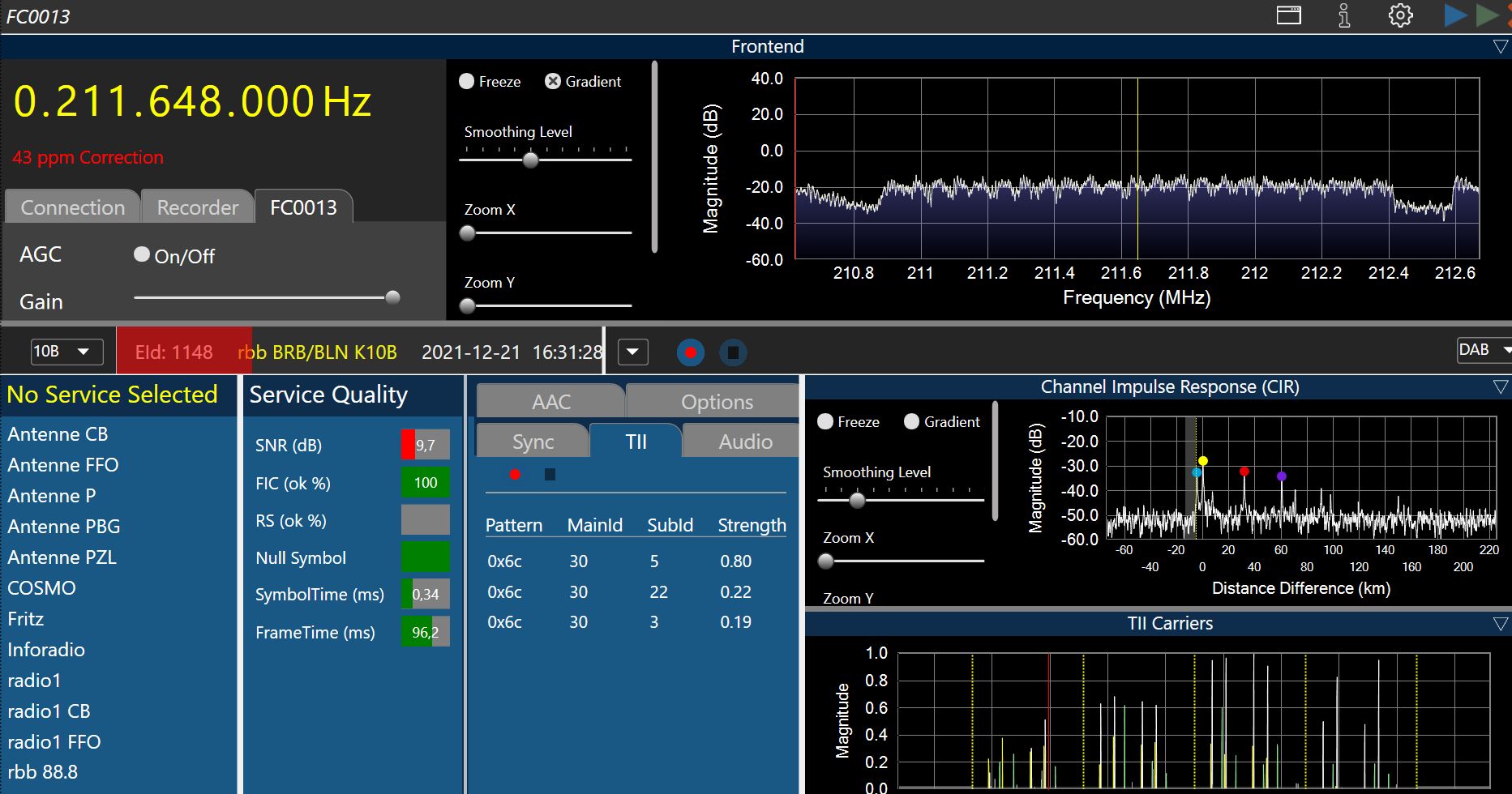

Der TII von Eberswalde ist 3022. Mit bissle Geduld wird er ab und zu mal eingelesen. :-)
10bEberswalde.jpg [ 224.18 KiB | 5072-mal betrachtet ]

Bei mir im Norden bietet er einen grossen Mehrwert. Keine 170km entfernt ergaenzt er sich mit Casekow, Templin und Scholzplatz in's gemeinsame SFN und sorgt dadurch fuer weniger Stoerungen durch Frankfurt und Calau, die bei Tropo das SFN stoeren und ausloeschen, da sie zu weit entfernt sind. Alles was suedlich Rudow steht stoert bei mir.

Du verstehst eben nicht wie SFNs funktionieren. Musst du aber auch nicht.:-)
Ein Blick auf mein Bildchen oben genuegt eigentlich.
Falls du es doch verstehen willst, schaffe dir endlich einen DAB+ USB Stick an und schaue dir mit und ohne Tropo an welche Standorte bei dir wie stark ankommen. Insbesondere bei Tropo schwanken die Pegel aller Standorte. Der dichteste und eigentlich immer staerkste sinkt dann gerne mal deutlich ab und ist der schwaechste. Andere vermeindlich schwache Standorte sind phasenweise die staerksten. Im SFN kommt es dann darauf an, dass das SFN nicht durch Verletzung des Guard Intervals aussetzt (wenn Entfernungsunterschied einzelner Standorte zum Empfaenger groesser 71km) und das immer ein noch in's Guard Interval passender Standort stark genug ist das SNR auf demodulationsfaehigem Level zu halten. Eberswalde ist 7dB schwaecher aber Tropo bedingte Pegelschwankungen sind halt immer deutlich groesser als nur 7dB. Zum Glueck, sonst wuerde Sachsen hier nie gehen. ;)

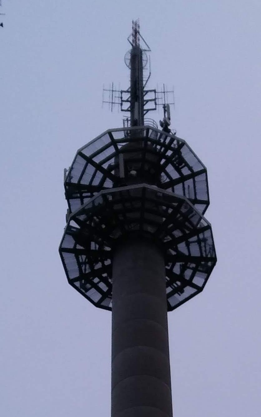

So sieht die neun Antenne in Eberswalde aus.
Gemacht mit LG Smartphone *xmas*
BeitragVerfasst: Do 23. Dez 2021, 12:36
Ganz schon üppige Antenne für die 3 kW ERP.
Und mit weiteren Muxen ist mittelfristig ja auch nicht zu rechnen.
BeitragVerfasst: Do 23. Dez 2021, 12:42
ja völlig überdimensioniert.

Doch, mit 5C wuerde ich da noch in 2022 rechnen. Der geht in Eberswalde selbst mobil noch nicht stoerungsfrei. 5D und 12D natuerlich nur langfristig.
