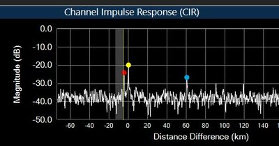

BeitragVerfasst: Mo 28. Jun 2021, 15:23
Beiträge: 7757
Scheint so als hat der rbb heute den 10B am Standort Petkus angeschaltet.
Der Spike bei 120km ist neu und passt genau.
Falls jemand in der Naehe wohnt.... Sonst vielleicht heute Abend Tropo und ich bekomme mal einen TII angezeigt.
10BPetkus.jpg [ 29.55 KiB | 5964-mal betrachtet ]

BeitragVerfasst: Mo 28. Jun 2021, 20:58
Beiträge: 7757
sehr gut! *bravo*
den werde ich auch hören können *plus1*
Nein, wirst du nicht. Der stoert bei uns im Norden nur das 10B SFN, weil er ist deutlich mehr als die bei DAB zulaessigen 75km weiter entfernt als Templin, Casekow oder bei dir dann Pritzwalk. Bei mir ist mit Berlin Scholzplatz schluss. Alles weiter suedlich davon sind nur rbb eigene 'Stoerer'.
Petkus ist definitiv an. Pegel ist hier vergleichbar mit Belzig. Natuerlich stark schwankend. Im Moment ist nur angehoben auf Kurzstrecke, Templin, Casekow, Kolowo sind ganz gut.
