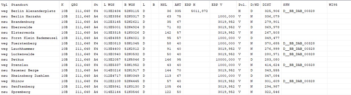

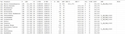

Im heutigen Update der Bundesnetzagentur finden sich einige Änderungen für den Kanal 10B.
BB 10B.jpg [ 135.42 KiB | 7577-mal betrachtet ]
Nachtrag:
Folgende Anfragen für Leistungsänderungen gibts auch noch, hat der automatische Vergleich im Programm nicht gefunden:
BB 10B 2.jpg [ 35.11 KiB | 7552-mal betrachtet ]

Da scheint man auch einige Standorte an die Realitaet der verwendeten Sendeantennen anzupassen. Die wie in Pritzwalk oder Templin verwendete gestockte Antenne auf der Mastspitze ist dafuer bekannt, dass sie nicht wirklich rund, sondern mit bis zu 4dB Einzuegen sendet. Scheinbar ist es an der polnischen und schwedischen Grenze notwendig um jedes 10tel dB zu feilschen. 10kW Templin ging nicht durch, weil Schweden meint er koenne dort TV stoeren.

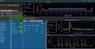

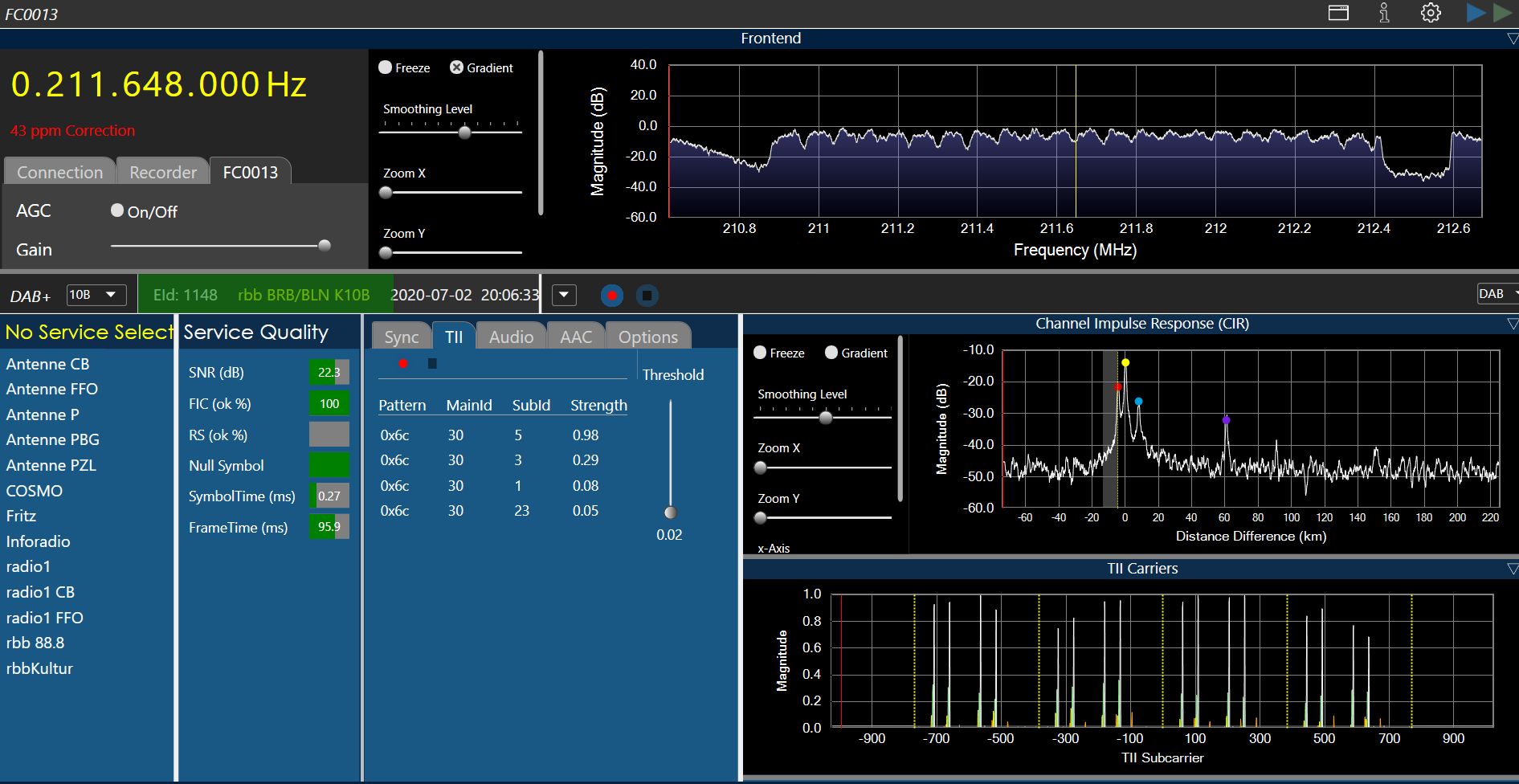

BeitragVerfasst: Do 2. Jul 2020, 22:10
Beiträge: 7755
Casekow hat seit heute keine 8km Verzoegerung mehr. Liegt jetzt zwischen Templin und Pritzwalk und nicht mehr genau auf Pritzwalk.
10B.jpg [ 215.33 KiB | 7130-mal betrachtet ]

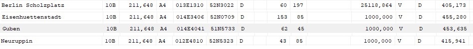

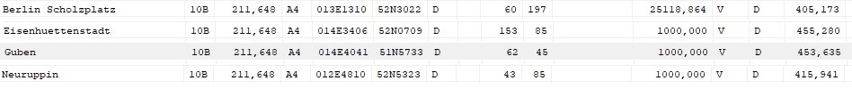

Nachtrag:
Seit etlichen Wochen schon findet man bei fmlist.org den brandenburger RBB-Mux CH10B mit satten 25kW und fast quadratischen Ausbreitungsdiagramm am Scholzplatz. Damit hat dieser Sender vermutlich die ERP-Krone in ganz D auf.
Ich habe dies hier in NW - P mit abgeschalteten Verstärker und zus. Dämpfungssteller überprüft. Der 7D (10kW) und 5C (5kW) folgen mit den zu erwarteten Pegeln am HAMA DIT-2000.
