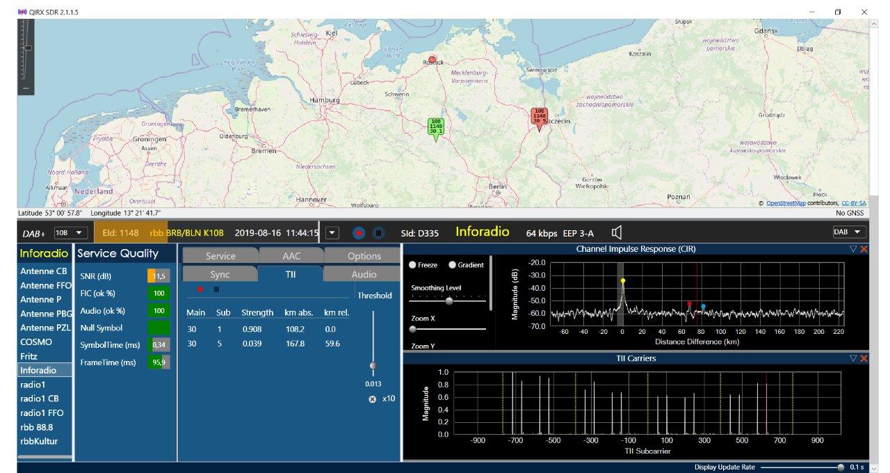

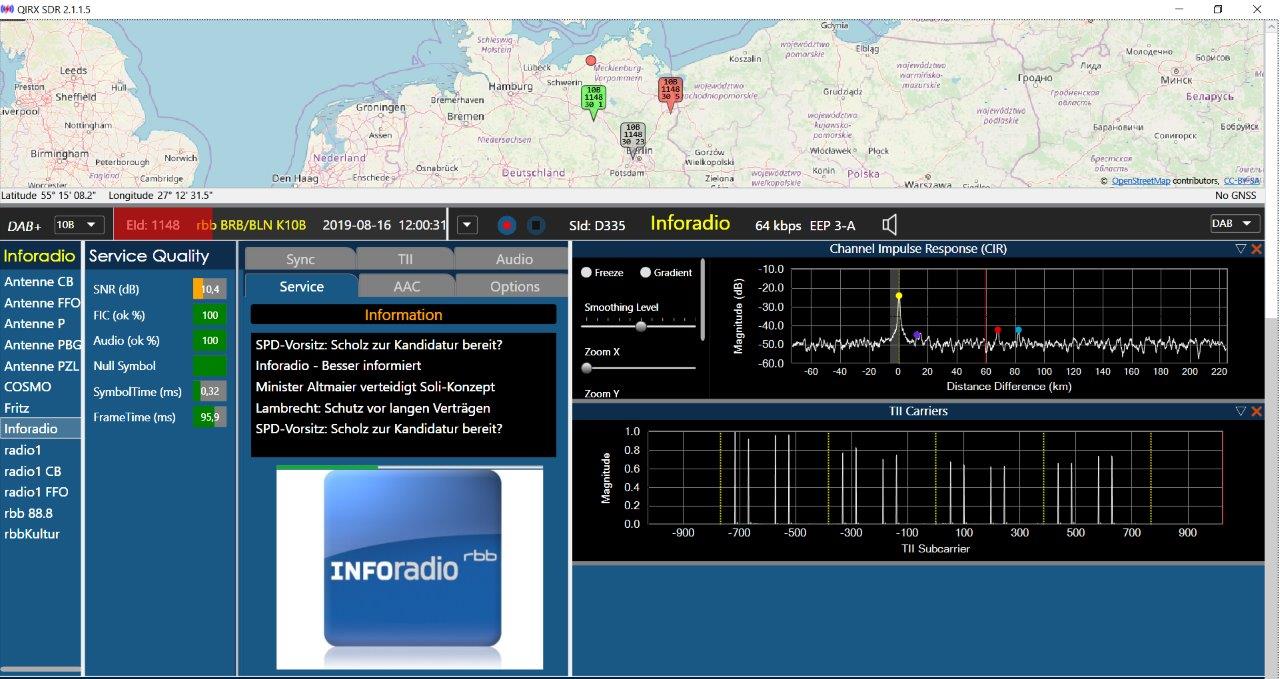

Der rbb Empfang nun in Rostock mit der neuen Qirx Version.
rbb1.jpg [ 152.41 KiB | 4941-mal betrachtet ]
rbb.jpg [ 147.51 KiB | 4941-mal betrachtet ]
BeitragVerfasst: Sa 17. Aug 2019, 09:34
Berlin ist in Rostock also wie bei mir Frankfurt Boossen, immer leicht stoerend. :mrgreen:
Muessten wir den rbb ueberzeugen Pritzwalk und Casekow ca. 15km Nachlauf zu geben. Duerfte um Berlin keinen Unterschied machen, da eh zu weit weg und im Grossraum Pritzwalk / Casekow sogar leichte Verbesserungen ergeben. Beim 12D macht die MB genau sowas mit Frankfurt Boossen und hat dort ca. 20km Nachlauf gegeben.
