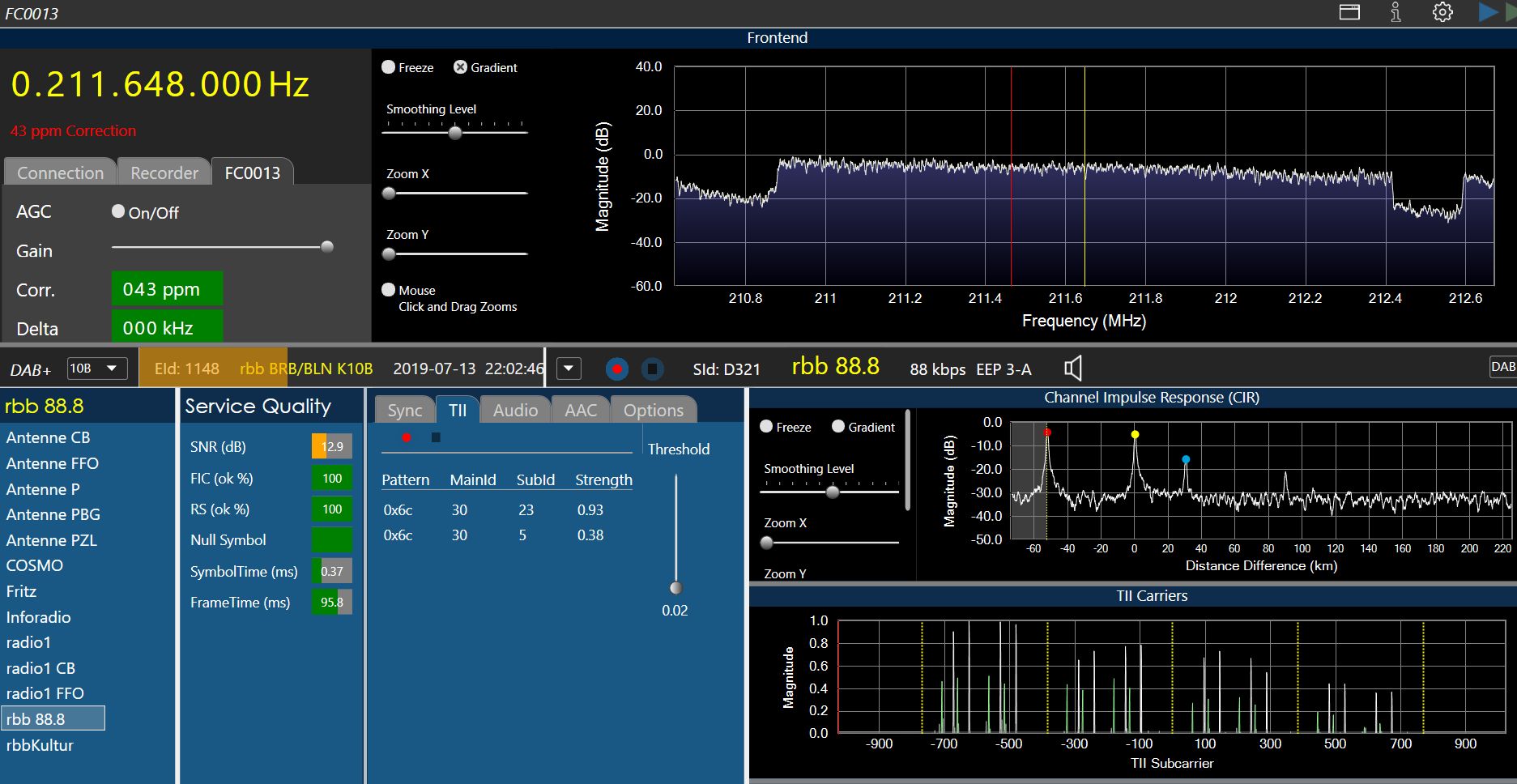

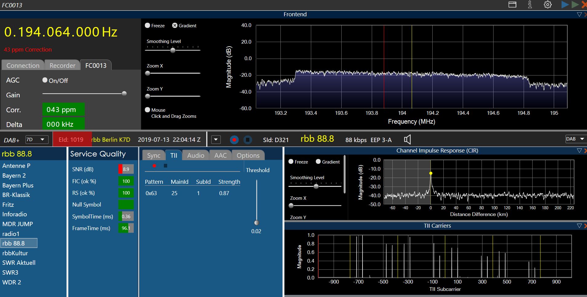

Die 10kW hat der Scholzplatz aber wieder. Im 10B ist er hier nun wieder deutlich staerker als Frankfurt Boossen und ab und zu auch staerker als Casekow. Der 7D geht nun vergleichbar mit dem 12D. Waere schoen, wenn der 7B auch mal auf den Scholzplatz kommt. Dann gingen hier alle Berliner Muxe an vertikaler Antenne. Bei nur sehr leichter Tropo, so wie jetzt.
7DScholzplatz.jpg [ 207.28 KiB | 4305-mal betrachtet ]
10BScholzplatz.jpg [ 212.59 KiB | 4305-mal betrachtet ]

Also ich mache mal eine vorsichtige erste Aussage. 7D geht nun in der Regel fast täglich und kommt schon bei stärker verrauschtem UKW Empfang aus Berlin. Dabei kann überhaupt nur ein trennschafes Autoradio da was raus holen. Für DAB reicht ein normales einfaches Radio. Der Unterschied zwischen horizontaler Teleskopantenne und vertikalem Dipol auf dem Dachboden ist wieder größer. Erst war der Empfang gleich, nun ist er auf dem Dach deutlich besser. Der 10B und 12D gehören dem Wetter, grundsätzlich aber den Bayern. 12D kommt aus Bayern in der Gegend überall mit 4 Balken weniger und ist schneller mal Berlin / Brandenburg.
