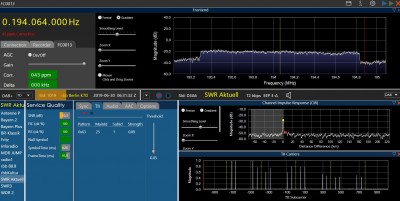

Der Scholzplatz fuer sich spielt sauber. Setzt sich hier gerade gut auf den Polen TV Mux oben drauf. Den horizontalen Alex sehe ich derzeit nur als Punkt ohne TII Code, scheint aber von der Synch zu passen. Sollte es an dem Polen TV Mux liegen, muesste aber auch der 7B schlechter gehen als sonst.
7DBerlin.jpg [ 210.22 KiB | 4714-mal betrachtet ]

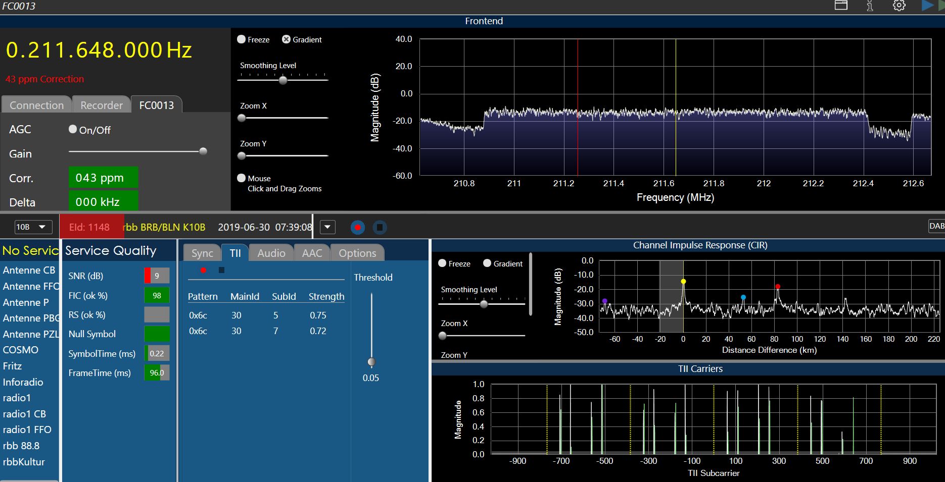

Im Moment koennte man auch denken die neue Antenne ist schon in Betrieb. Wird aber nur im Moment so sein, dass der Scholzplatz staerker als Frankfurt Oder ist. Calau ist es ja auch (der Peak bei 140km) und Pritzwalk wo nur der TII Code da ist aber kein extra Peak, denn die Entfernung ist fast gleich mit Casekow.

BeitragVerfasst: So 30. Jun 2019, 09:25
Der RBB Mux geht ja wirklich sehr gut bei dir. Ich musste meine Antenne etwas kippen so das ich wieder einigermaßen Empfang habe vom RBB. Hier auch das gesamte Berliner Paket dabei ist der 12D sogar besser als 7B,7D. Ansonsten auch Dänemark der anderen Richtung Rostock.

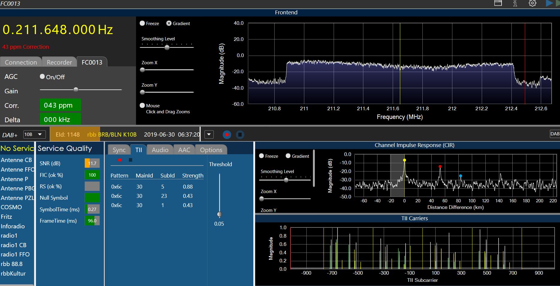

Vom absoluten Pegel ist er immer gut aber da Frankfurt Oder zu weit entfernt, stoert sich das SFN hier sehr oft selbst und das S/N geht in die Knie. Calau ist ja auch meist noch mit dabei. Inzwischen ist auch wieder normal. Ich brauche daher den Scholzplatz und Templin zur Unterstuetzung. Wuerden sie Casekow nur '10km' Nachlauf geben ginge 10B hier oben noch deutlich stabiler.

BeitragVerfasst: Di 9. Jul 2019, 13:11
Beiträge: 7751
Um 13.05 Uhr wurde UKW am Sender Frankfurt Boossen wegen Wartungsarbeiten abgeschaltet und um 13.06 Uhr dann auch DAB+.
Das S/N des 10B ist bei mir auf Schlag um 3dB besser geworden. Boossen ist halt mit knapp ueber 80km weiter als Casekow schon zu weit weg. Es ist keinerlei Tropo und so sind jetzt nur noch schwach Calau und noch schwaecher Berlin zu sehen. Letzterer laeuft immer noch mit nur wenig Sendeleistung auf der Hilfsantenne.
