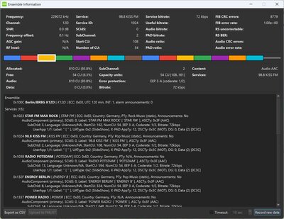

12D zumindest mal kurz eingelesen. Alex also heute noch nicht dabei.
Der wird bei mir munter in der Senderliste hin und her springen.
Wenn Hamburg zuletzt gehoert unter K und wenn Berlin unter der 9.
12Dbb.jpg [ 131.81 KiB | 3319-mal betrachtet ]

Kiss FM hat auch die niedige Audiodatenrate von 58 kbps, die man sonst nur von den Absolut Programmen oder auch Schwarzwald und Schlagerparadies kennt.

Je geringer die Audiodatenrate ist, desto mehr wirken sich wenige kbps Aenderung auf den Klang aus. 1 kbps wuerde ich wohl kaum hoeren aber 4 kbps bei sowieso nur um die 60 kbps hoere ich raus.
Normal sind bei den typischen 72 kbps Brutto der Privaten 62 kbps fuer Audio. Kiss und rs2 und die Absolut Programme senden mit nur 58 kbps und Schwarzwald, Schlagerparadies mit 55 kbps. Und ja die schlieren etwas mehr im Mittel und Hochtonbereich. Um das auszugleichen muesste komplett auf Soundprocessing verzichtet werden was aber oftmals schon im Original dabei ist.
Die Soundprocessing Systeme, vor allem Optimod, haben sich in den letzten 10 Jahren schon deutlich verbessert, bzw. wurden an die geringen Audiodaten angepasst. Selbst Schwarzwald oder Schlagerparadies klingen deutlich sauberer als das was 2011 ueber DAB+ angeboten wurde.
Es stellt sich halt die Frage ob es sinnvoll ist, Logos statt wie ueblich in maximal 90s, schon in unter 30 s erscheinen zu lassen und dafuer etwas schlechteren Klang in Kauf zu nehmen.
Was wurde ueber den WDR gemeckert, als er mit 72 kbps Brutto unterwegs war. So schlechter Klang. Es wurden extra weitere Sender in Betrieb genommen. Also scheinen es doch Leute zu hoeren, wenn es schliert im Hochton. :-)
