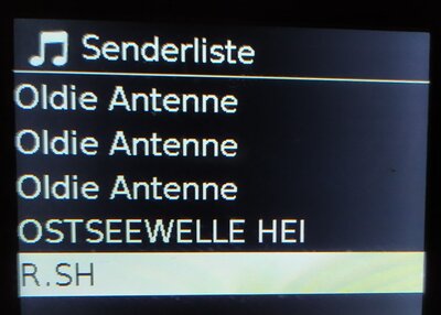

das spricht für
1A9A = NRW 9D +Bremen 6A
1458 = Hamburg 10D
sollte man mal ändern, die OA hat eine bundesweite Lizenz.
es macht daher keinen Sinn reg. untersch. SIDs zu nutzen.
Dank NRW Empfang heute kann ich nun sagen das NRW und Bremen nicht die gleiche SID haben.
Oldie Antenne nun drei mal in der Liste.

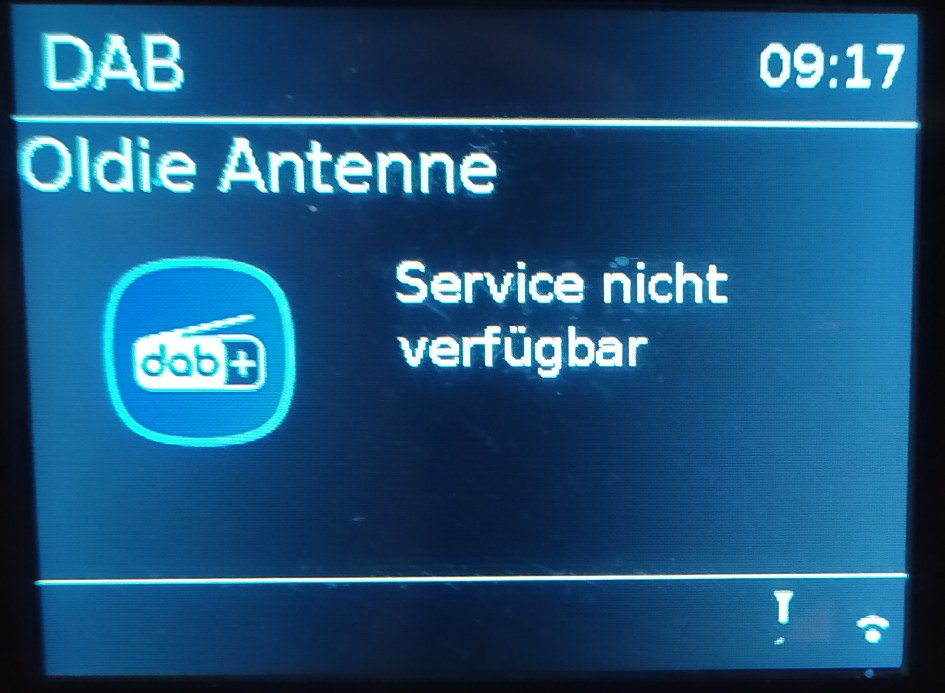

Wenn NRW weiterhin 1A9A hat (wovon ich ausgehe) und Bremen 1458 (?) dann wäre doch mal interessant ob Hamburg unbemerkt eine neue SiD bekommen hat? oder hat NRW wie gehabt 1A9A, Hamburg weiterhin 1458 und Bremen eine ganz andere, eigenes SiD bekommen?
klappt denn das Umschalten bei Anwahl einer der "toten" (nicht mehr empfangbaren) Kennungen?
ANT-SYLT hatte ich auch immer doppelt in der Liste (trotz gleicher SiD), aber bei Anwahl wurde auf den jeweils anderen (9D) umgesprungen deer gerade stärker kam (10D)

Wenn NRW wieder zu schwach wird erfolgt keine Umschaltung nach Bremen oder Hamburg.
Service nicht verfügbar.

Dein Radio zu Hause kann nicht automatisch von einer SID auf eine andere SID wechseln. Das geht bei UKW RDS auch nicht zu Hause.
Einige zu Hause koennen bei gleicher SID automatisch umschalten aber nicht alle Radios. Mein Dual DAB 2A macht es zuverlaessig.
Das koennen an und fuer sich nur Autoradios und die auch nur dann, wenn der Netzbetreiber die entsprechenden FIG Eintraege im Multiplexer gemacht hat.
Ein kleiner Teil als Beispiel vom NDR:
FIG 0/24 SId=D782 is available in EId=[ 1115 1124 1149 1152 1153 ] sagt dem Radio, in welchen Multiplexen das Programm mit der SID D782 noch gesendet wird.
FIG 0/6 LSN=910 Active Hard from D784 to DAB SId= [ D584 D884 DE84 ] sagt dem Radio welche SIDs 'Programme' den selben Inhalt haben auf die von SID D784 aus umgeschaltet werden darf.
Ein entsprechender FIG Eintrag muss also gesendet werden, damit Autoradios automatisch umschalten.

Einfach gesagt, es ist so gewollt. Anders herum bei Antenne Bayern zeigt man ja das es auch gegenteilig funktionieren kann. Die gibt es bundesweit und im eigenen Bundesland unter der selben Kennung.
 Betreff des Beitrags: Re: Bremen Kanal 6A (ex Bremen K7D)
BeitragVerfasst: So 2. Apr 2023, 09:51
Ah, okay.
Danke für die Info.
Bei gleicher SID funktioniert es auch bei mir.
Bestes Beispiel ist Ostseewelle.
In der Liste geht's dann automatisch von Ostseewelle HEI zu Ostseewelle Ki oder HH.
Danach ist bis zu einem erneuten Suchlauf Ostseewelle HEI durch Ki oder HH ersetzt.
Je nachdem wo dann hingesprungen wurde.
