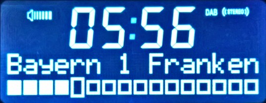

Ich frage mich ob Hof bei mir eine Wirkung hat oder nicht? Zumindest heute bei leichtem Morgentropo. Der Empfangsunterschied zwischen PC Stick und den DAB Radios wirft auch ein wenig Rätsel auf. Die DAB Sticks haben noch ein anderes Problem, oft kommt der 11D wenn er zu schwach ist gegen unseren starken 11C nicht an, die Radios haben das Problem nicht.

Ich denke auch das die Nördlich gelegenen Standorte von Bayern bei euch in Thüringen und Sachsen Anhalt eine Rolle spielen.

Ein wenig kommt bei mir aus Hof an.
http://forum.digitalradio-in-deutschlan ... f=6&t=1455
Es reicht aber nicht für ein auswertbares Signal.

Lade mal D.Radio hier aus dem Forum runter @Wolle. Diese Software läuft ab 3,6SNR. So kannst du wenigstens die Bayern noch hören aus Hof. Beim Suchen musst allerdings aufpassen und die Frequenz auf France / Frankreich stellen.
Hier die Software. http://forum.digitalradio-in-deutschlan ... .php?f=135 Stört sich auch nicht mit dem Dab Player vom Andi.

Wenn kein Signal zum Auswerten anliegt, sondern nur eine geringe Feldstärke, dann kann auch nichts wiedergegeben werden. Das halte ich für unmöglich.
Ich hatte die Software vor längerer Zeit installiert und ausprobiert. Dabei wurden bei mir die Codecs (Mediaplayer) durcheinander gewürfelt und einige Videodateien ließen sich nicht mehr abspielen. Deshalb werde ich das nicht wieder tun.

Ach so das mit dem Codecs habe ich vergessen. Ich habe ja die Mega Codec Pack vorher installiert. Ich weiß jedenfalls aus eigener Erfahrung, wo Andi sein DAB Player Schlapp macht etwar bei 3,5 SNR, kommt mit dieser Software noch ein Ton. Es gibt aber auch noch Total Media 3,5 wo in einigen Versionen DAB+ mit angeboten wird. Selbst dort spielt noch ein Ton bei 3,5 SNR.
