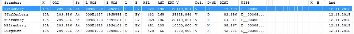

Im heutigen Update der Bundesnetzagentur sind einige Einträge für den Kanal 10A in Unterfranken geändert worden.
Auffällig dabei Kreuzberg, Pfaffenberg und Würzburg jetzt mit 25 KW.

Naja diese Standorte haben doch für andere Frequenzen schon 25kW als Koordinierung bekommen

Ich bin ja mal gespannt,ob man in Deutschland mal mehr als 10 kw verwenden wird. Koordinieren ist das eine,wie es dann wirklich kommt das andere.

Das ist richtig, mich würde ja eher interessieren, wie weit wirklich 25kW reichen würde. Ist ja das 2,5 fache von jetzigen Werten
