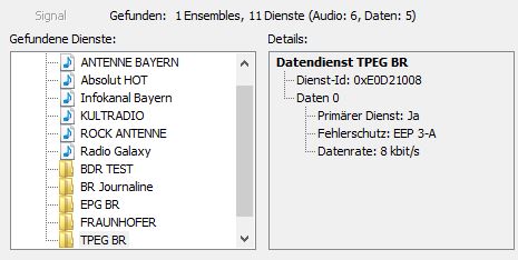

Bayern 1 Franken ist planmäßig vom 10D abgeschaltet worden.
Die Datendienste BR Journaline, EPG BR und TPEG BR sind noch vorhanden.
10d.JPG [ 30.63 KiB | 7638-mal betrachtet ]
