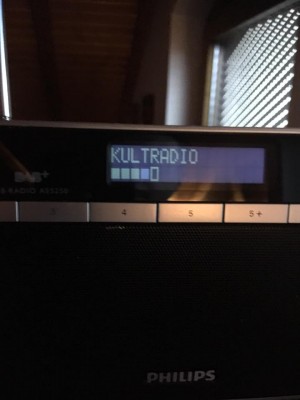

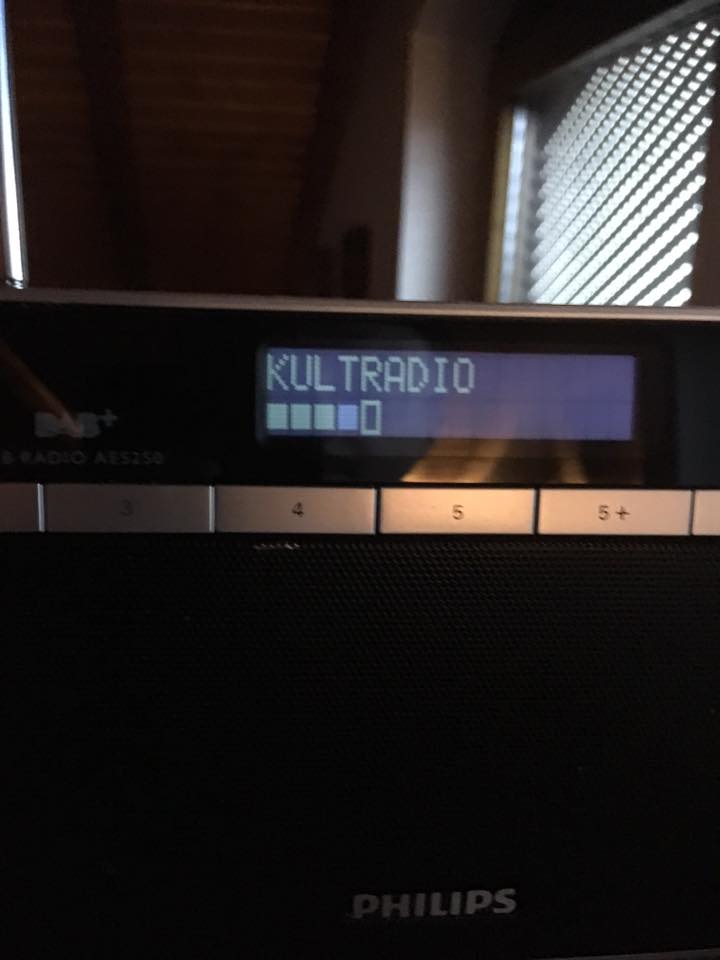

läuft bei mir stabil via 10A.
19598904_1376858165728858_6852302739178522694_n.jpg [ 38.07 KiB | 6565-mal betrachtet ]
BeitragVerfasst: Fr 30. Jun 2017, 17:12
Das kann ich nur von Antenne Bayern auf 11D sagen :D
BeitragVerfasst: Fr 30. Jun 2017, 17:28
Der 11D läuft mit einem Strich mehr :)
