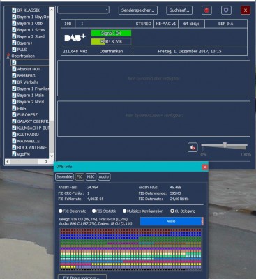

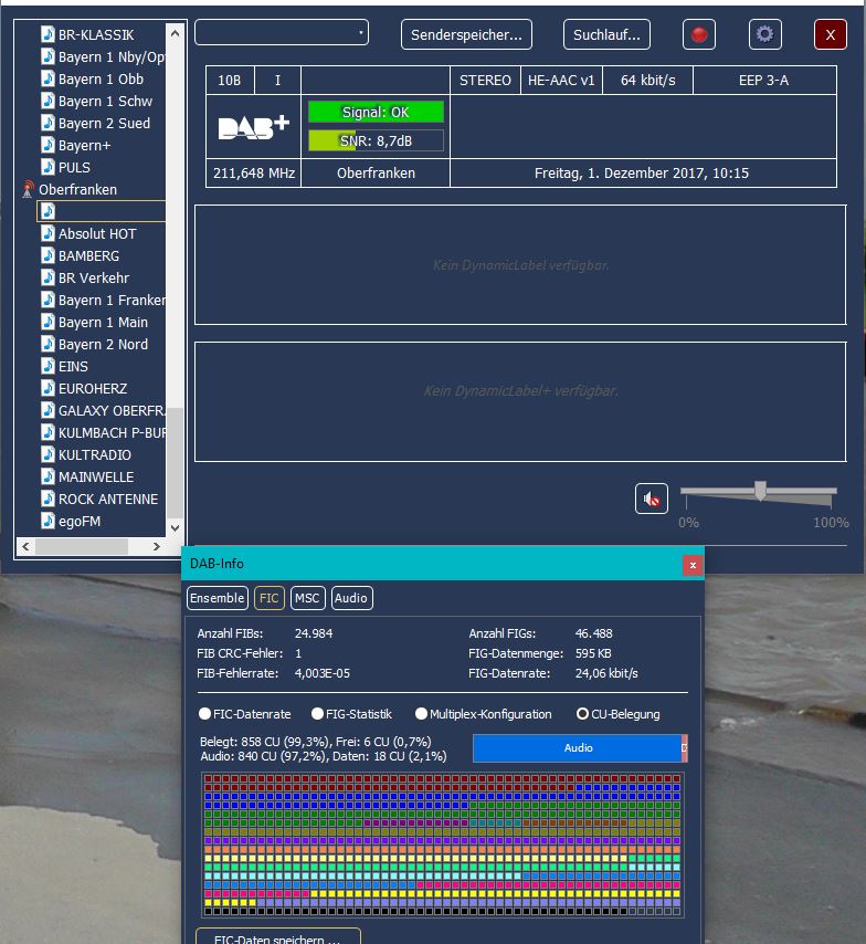

Benutzt werden 48 CU mit 64 Kbit/s Fehlerschutz EEP 3-A
Auf dem Multiplex bleiben somit 6CU frei

BeitragVerfasst: Fr 1. Dez 2017, 11:42
Registriert: Mo 28. Nov 2016, 08:11
Beiträge: 12
Wohnort: Nordhalben
Extra Radio wurde soeben voll (also mit Ton) zugeschaltet.
