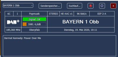

Die Umstellung am Sender Ochsenkopf ist erfolgt. 10.05 Uhr war Feierabend mit 6C Leipzig. Eingelesen wird jetzt 6C Oberpfalz, aber selten mit Ton. Reife Leistung.
