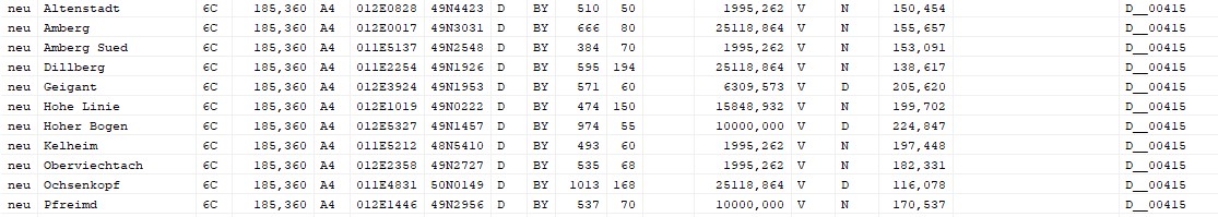

Im heutigen Update der Bundesnetzagentur gibt es die Koordinierungsanfragen für den Kanal 6C
6C Oberpfalz.jpg [ 86.72 KiB | 7316-mal betrachtet ]

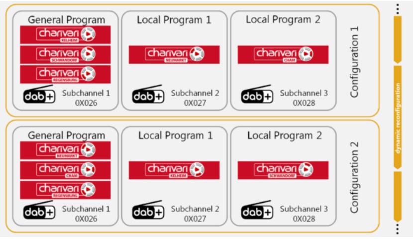

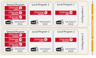

Das funkioniert etwas anders, im halbstündlichen Wechsel erhalten zwei Regionen lokale Inhalte und die übrigen drei Regionen ein gemeinsames Rahmenprogramm.
Die Bandbreite der drei DAB-Subchannels bleibt immer bei 72kBit/s.
