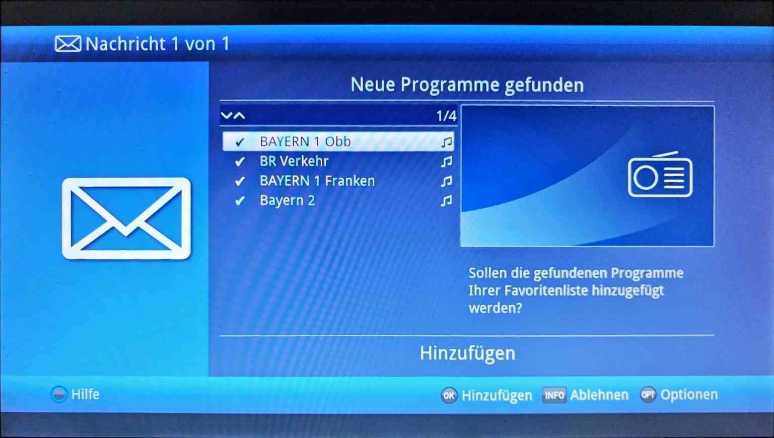

Ansonsten noch was mein TechniSat Digipal DAB heute gemeldet hat:
2024_04_11 15_01 Office Lens.jpg [ 54.07 KiB | 4953-mal betrachtet ]

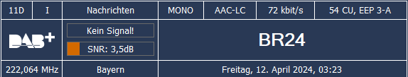

BeitragVerfasst: Fr 12. Apr 2024, 03:29
Beiträge: 9799
Endlich hat er es auch zu mir geschafft. Bandbreite sind 48kHz.
Screenshot 2024-04-12 032802.png [ 9.37 KiB | 4886-mal betrachtet ]
BeitragVerfasst: Fr 12. Apr 2024, 12:32
Beiträge: 1942
Hab ich also richtig gehört. Ja, man kann das raushören, wenn man sich konzentriert.
