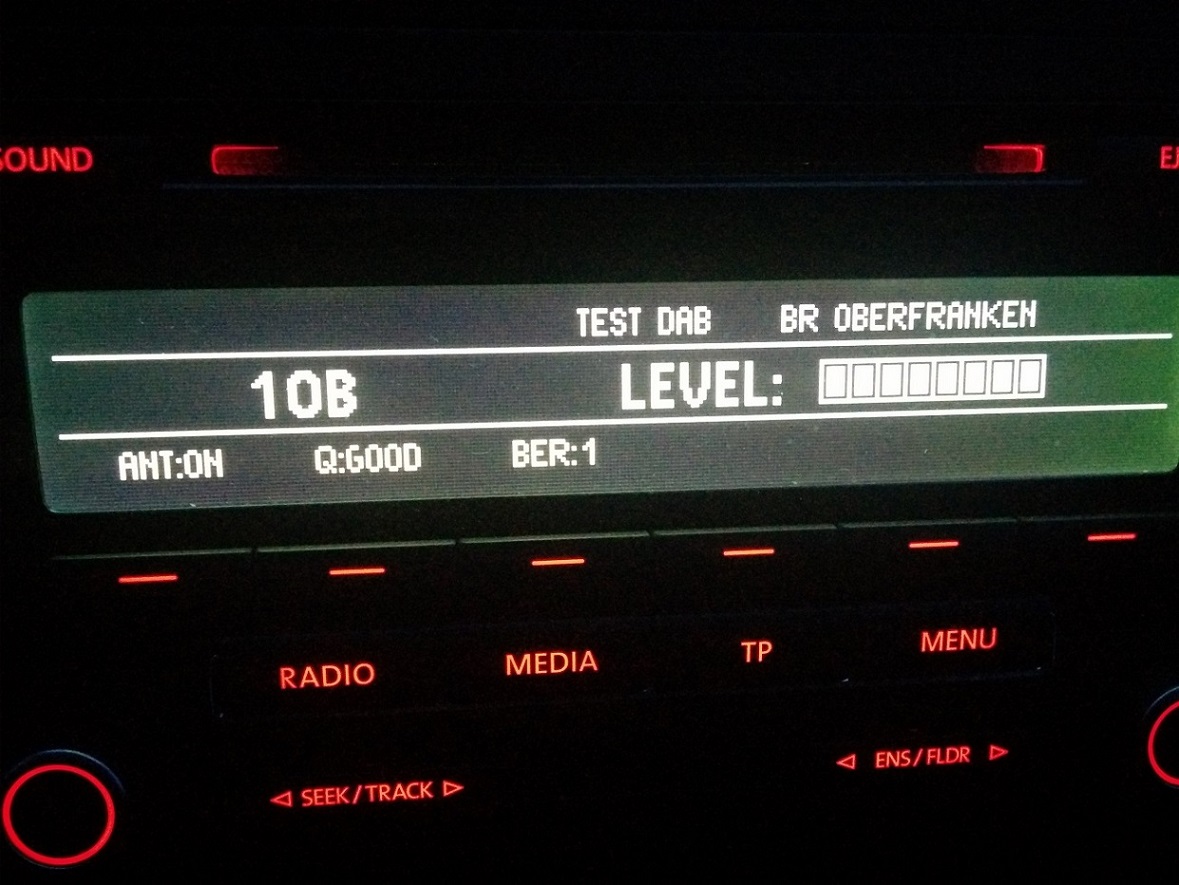

ja ist on air. Deckt sich auf meiner Teststrecke (Arbeit-Zuhause) mit dem ehemaligen 12D, als während der Umstellung auf 10D nur noch der Ochsenkopf sendete. Die gleichen 3 Aussetzer an schlechten Stellen wie damals der 12D mit 4KW. Ich gehe also mal davon aus das da weder mit 10, noch mit 25KW gesendet wird.
PS: Entfernung von mir bis zum Ochsenkopf: 96km Luftlinie
Dateikommentar: Empfang Zuhause mit Dachantenne (vertikaler Rundstrahler).
BGCMYTEY.jpg [ 16.63 KiB | 4726-mal betrachtet ]
Dateikommentar: Empfang im Auto, Nähe Suhl.
IMG_20151203_164022.jpg [ 237.82 KiB | 4727-mal betrachtet ]
Das sind definitiv mehr als 10KW. Der 10B kommt immer einige dB stärker hier an als 11D. Vom 10D mit 4KW ist hier gar nichts zu spüren.
