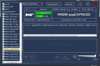

Ok, kurze Info. "Läuft" bedeutet, das ich momentan einen Mux mit 19 Programmen aus unterschiedlichen Zuführungen zusammen gebaut habe und aktiv Sende. In Kleinstleistung als Hausfunk. Die offizielle Frequenzbeantragung läuft momentan. Ich bin mit der BNetzA in Kontakt. Welche Tx es gibt und welche Region versorgt wird ist momentan offen. Das Kachelkonzept mag ich auch nicht, also mal sehen was es für ein Betriebsversuch gibt.
Der abgebildete Mux wird so natürlich nicht onAir gehen!

Da kannst du ja auch richtig mit verschiedenen Audioparametern testen. 32kHz Samplingrate machte z.B. in Verbindung mit AAC-V1 klangliche Probleme, erzeugte deutlich hoerbare Artefakte, als man anfangs so noch im 1.BMux sendete. Mono scheint es dagegen zu funktionieren, mit AAC-LC auch. Ob das am AAC Encoder, den Decodern in den Radios oder Umwandlung der Samplingfrequenz vom Quellmaterial lag? Normalerweise wuerde man ja erwarten, dass bei niedriger Datenrate eine niedrigere Samplingfrequenz besser sei, war aber komischerweise nicht so.

Ich hab in den Monaten Bitraten, lc und he v1, v2 und auch mono auf bis zu 7 verschiedenen Radios getestet. Sowie verschiedenes Quellmaterial in 32 und 48 kHz.
64 kbits mit 32 kHz geht mit unkomprimiertem flac recht gut.
