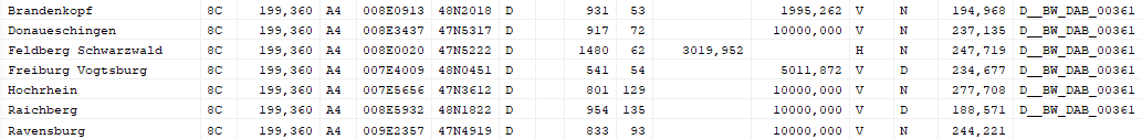

Der 8C wäre am Raichberg möglich.
Folgende Standorte sind für den 8C schon vorgeplant:
8c_bw.PNG [ 24.25 KiB | 3856-mal betrachtet ]
