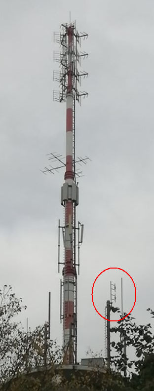

Ich kann momentan nicht wirklich Details erzählen, aber der Platz von Rock Antenne auf dem 11B wird in Kürze definitiv neu belegt. Und On Air Support baut gerade kräftig und mit Hochdruck das Sendernetz aus. Es geht also nach so vielen Jahren des Stillstandes wirklich in großen Schritten weiter. Wie On Air Support angekündigt hatte, gibt es weitere Standorte und auch Leistungserhöhungen.
Ansonsten zur Info, auch an anderer Stelle im Forum: https://regionalradio-bw.de

...die DAB Antenne von Kathrein sowie der Bundesmux 2-Schrank mit 1.4 kw luftgekühlt.
Die Kathrein Antenne hat 4,5dB Gewinn. Abzueglich Kabel/Weiche noch mindestens 4dB. Um auf die koordinierten in fmlist angegebenen 2kW ERP zu kommen bedarf es etwa 800 Watt Senderausgangsleistung. Entweder wird dann 'nur' mit 1,4kW ERP gesendet, was etwa 600 Watt am Senderausgang entspricht oder wahrscheinlicher, es sind 2 x 700W Verstaerkereinschuebe. Diese aktuellen luftgekuehlten Sender koennen laut Hersteller bei voller Bestueckung bis zu 4300 Watt leisten. Das reicht dann fuer so ziemliche alle 10kW ERP Senderstandorte und wassergekuehlt duerfte nur noch in Ausnahmefaellen notwendig sein.

Stimmt (fast). Gute Info. Es sind 2 R&S Sender, beide aktiv. Also nicht 1x als Reserve. Je 650 Watt hat so ein Teil. Auf dem Klappdisplay stand 1,3xx KW. Hatte keine Zeit, da mehr Infos zu holen. Und ja, eine Etage tiefer ist ein riesiger Combiner, davor die Filter.
War koordiniert ist, muss nicht unbedingt heute genutzt werden. Siehe gerade SWR mit 1,5 statt 5 kw auf dem Hardberg.
Ich hatte mich halt gefragt, wo da ein Platz für mich mit dem 11C sein könnte ... Mal sehen. Eine eigene Antenne macht hier mehr Sinn, die heutige ist schon zu voll. Aber das findet sich.
Wie gesagt, der 11B wird flüssiggekühlt. Weil es im Turm im Sommer extrem warm wird. Eine weitere Anlage hängt draussen dran, die kann auch für den Bundesmux2 sein, war relativ neu.
