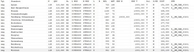

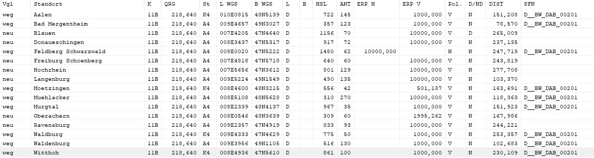

Im jüngsten Update der Bundesnetzagentur gibt es Neueinträge für Kanal 11B für die Standorte Blauen, Donaueschingen, Freiburg-Schönberg, Hochrhein, Langenburg, Oberachern und Ravensburg.
Witthoh, Waldenburg, Waldburg, Aalen, Bad Mergentheim, Feldberg, Moetingen, Mühlacker und Murgtal entfallen.
11B.jpg [ 135.33 KiB | 5385-mal betrachtet ]
 Betreff des Beitrags: Re: 11B - DRW BW Mux
BeitragVerfasst: Di 1. Sep 2020, 15:18
Beiträge: 212
Ja,
Das ist Interessant. Vermute mal der Neue Netzbetreiber bereitet einen Möglichen Netzausbau für den 11 B vor.
Ich hoffe, dass er diesen Ausbau dann auch umsetzen kann.
Wie gesagt : Die Neuen Standorte sind zur Koordinierung angefragt. Da man Diverse schon `rausgenommen hat gehe Ich mal
von einer Erfolgreichen Koordinierung aus.
Womit die Erste Hürde genommen wäre. Blieben noch Einige Andere, insbesondere das Finanzielle bzw. der Wille der Beteiligten.
Ich sehe das Ganze Heute Positiv.
Ravensburg, selbst wenn es nur 1 KW Wäre, brächte mir den 11 B schon Stationär an die Dachantenne und gutgehend Portabel
auf den Balkon und in das Auto. Auto hat DAB Dachantenne.
