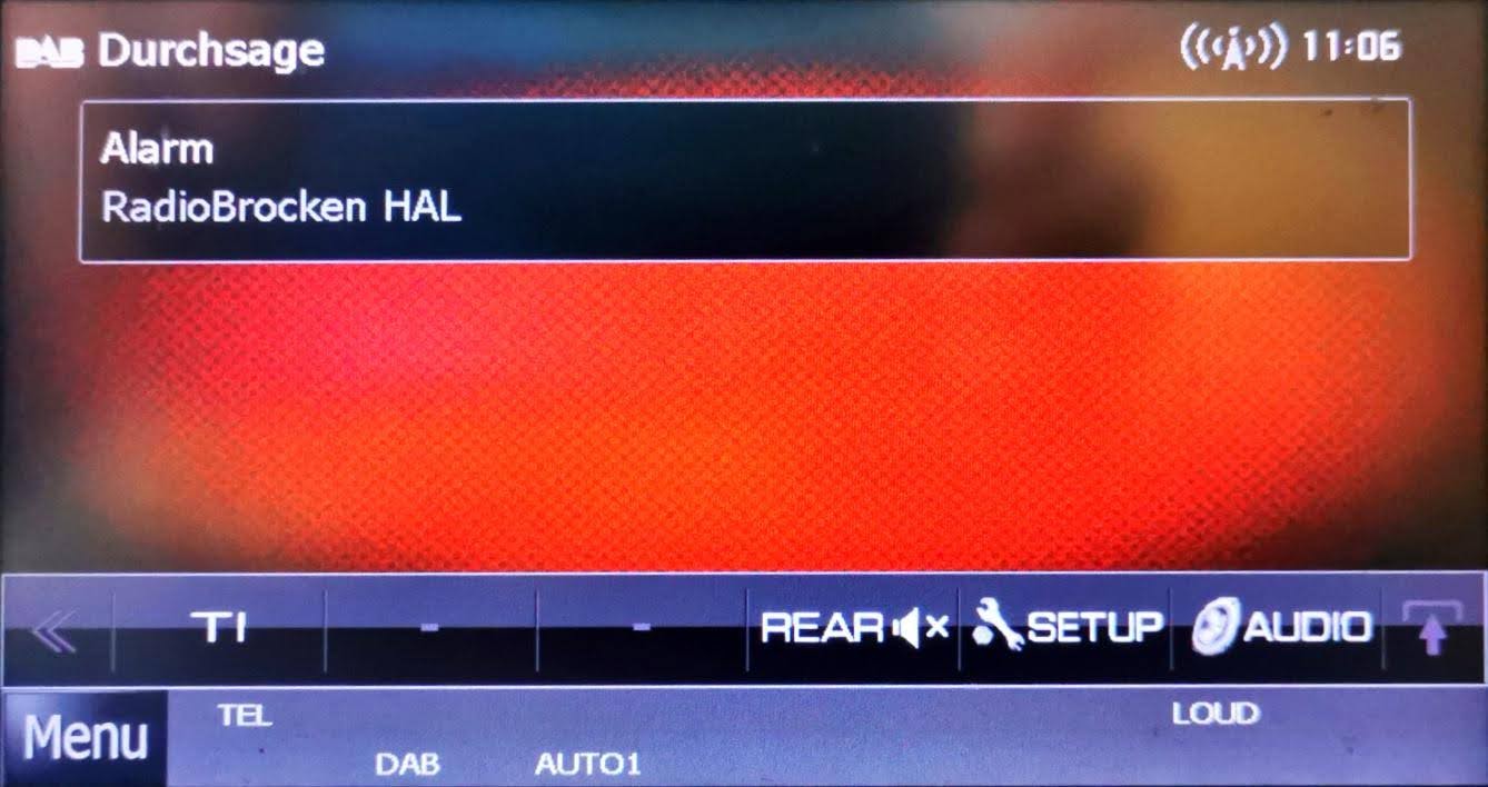

Autor:  pomnitz26 [ Do 10. Sep 2020, 11:26 ]
Betreff des Beitrags:  Re: Bundesmux ab 2020 mit EWF Kanal?
Kein Nina, kein Katwarn.
Die Sirenen waren 11Uhr und 11:20Uhr zu hören. Regulär sind sie bei uns jeden Mittwoch um 15Uhr zu hören.
Ich wählte bewusst den 11C Sachsen-Anhalt. Nur das Autoradio von Kenwood hat plötzlich mit voller Lautstärke bei den zuletzt gehörten Programm losgebrüllt. Umschalten war nicht mehr möglich, der Alarm blockierte das Gerät. Das Radio spielte normal das Programm weiter. Ein Bild dazu:
