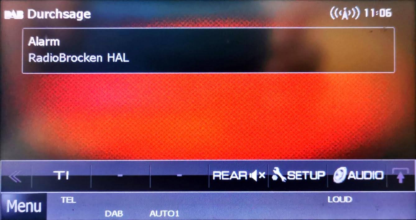

Ich wählte bewusst den 11C Sachsen-Anhalt. Nur das Autoradio von Kenwood hat plötzlich mit voller Lautstärke bei den zuletzt gehörten Programm losgebrüllt. Umschalten war nicht mehr möglich, der Alarm blockierte das Gerät. Das Radio spielte normal das Programm weiter. Ein Bild dazu:
