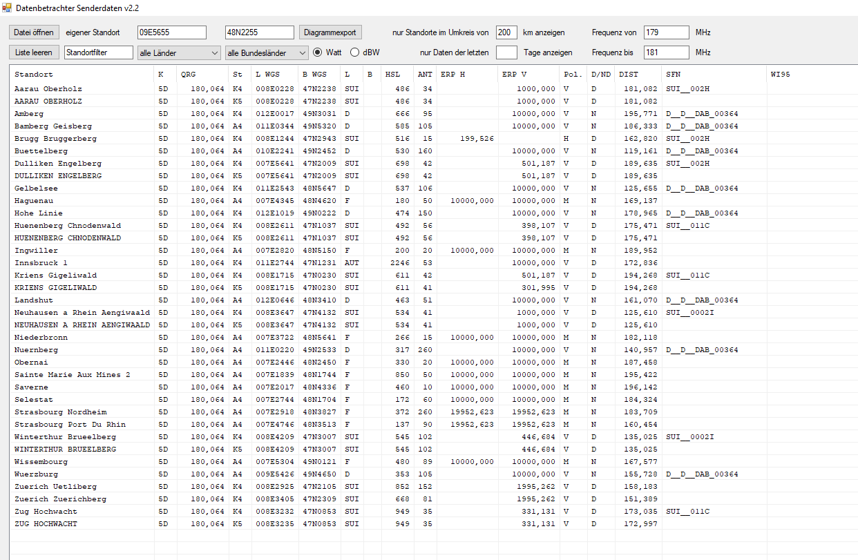

Hier mal eine Aufstellung aller K 5 D Sendestandorte ( Bundesnetzagentur ) für den K 5 D
im Umkreis von 200 Km vom Sender Ulm Kuhberg :
Ulm 5 D bis 200 Km.png [ 92.35 KiB | 3943-mal betrachtet ]
Wäre in Jedem Fall Gescheiter als Ulm auf 12D / 8 C senden zu lassen.
