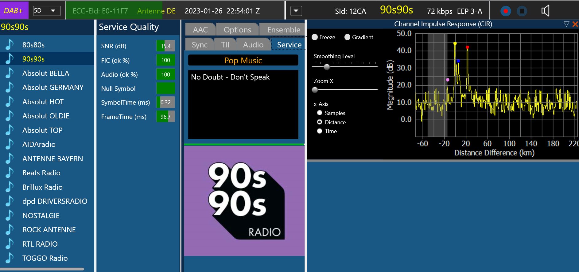

Gesendet wird weiterhin mit 2,5kbps. Eingestellt ist soweit scheinbar auch alles richtig. Anfangen koennen deine Radios und der DAB Player aber nichts mit dem was da gesendet wird
Qirks dagegen schon. ;)
Ensemble 0x11F7, Label: 'Antenne DE', ShortLabel: 'AD', LTO: +60 min, ECC: 0xE0, AlarmFlag: 0, NumServices: 16
Audio-Service 0x1057, Label: '80s80s', ShortLabel: '80s80s', PTY: Pop Music (dynamic), AnnouncementSupport: No, NumComponents: 1 (Audio: 1, Data: 0)
AudioComponent, SCIdS: 0, Label: '', ShortLabel: '', ASCTy: 0x3F (AAC), SubChId: 12, StartCU: 540, NumCU: 54, ErrorProt: EEP 3-A (FEC: 1/2), Datarate: 72 kbit/s, NumUserApps: 1
Audio-Service 0x12CA, Label: '90s90s', ShortLabel: '90s90s', PTY: Pop Music (dynamic), AnnouncementSupport: No, NumComponents: 1 (Audio: 1, Data: 0)
AudioComponent, SCIdS: 0, Label: '', ShortLabel: '', ASCTy: 0x3F (AAC), SubChId: 16, StartCU: 702, NumCU: 54, ErrorProt: EEP 3-A (FEC: 1/2), Datarate: 72 kbit/s, NumUserApps: 1
90s90sSLS.jpg [ 175.41 KiB | 3226-mal betrachtet ]
