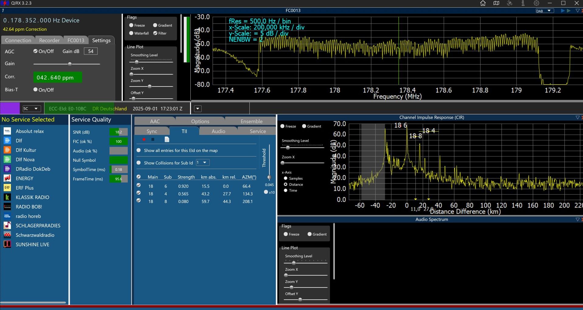

Koennte sein das Neustrelitz 5C nun On Air ist. Zwar habe ich im 5C immer irgendwelche Fake IDs aber die 1811 ist jetzt fast staendig da und wuerde vom Pegel zu Neustrelitz passen.
Vielleicht fahre ich die Tage mal wieder in die Naehe.
5C1811.jpg [ 177.09 KiB | 3531-mal betrachtet ]

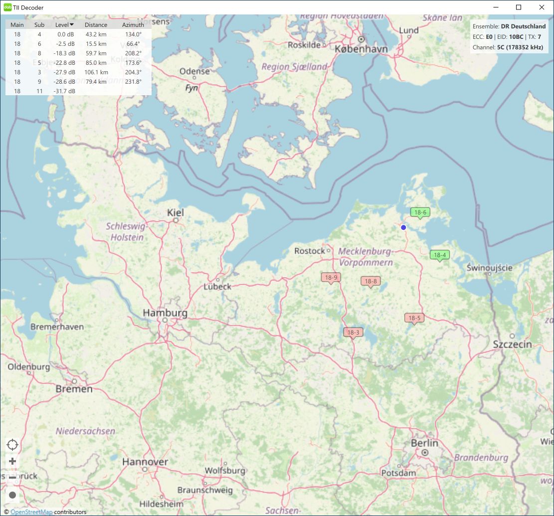

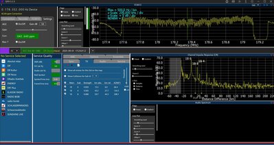

Seit heute Mittag oder Nachmittag ist Neustrelitz definitiv On Air.
Der Spike auf 60 km ist neu und passt. Bis heute Morgen war er noch nicht da.
Ob der TII nun die 1811 ist muss ich mal spaeter pruefen oder jemand anderes kann ihn sehen. Im Moment ist Null Tropo und nicht mal Neubrandenburg ist noch mit TII dabei, auch nicht mit Abraca.
5CNeustrelitz.jpg [ 245.65 KiB | 3281-mal betrachtet ]

Tja ich sehe auch 1811 mit -28 db aber keine Entfernung und Azimut Zahlen :?:
Röbel mit18-3 sehe ich auch.
Antenne in Richtung Neustrelitz. Sehe noch Templin und Casekow
Unterhalb von Berlin sehe ich Belzig, Petrus,Eisenhüttenstadt und Frankfurt(Oder) Bossen.
Berlin sowieso beide Sender. Alex und Scholzi.
 Betreff des Beitrags: Re: Ausbau des 1.Bundesmuxes
BeitragVerfasst: Mo 1. Sep 2025, 21:15
dabfrank hat geschrieben:
Natürlich nicht, weil neue Standorte ja noch nicht in der Datenbank hinterlegt sind.
