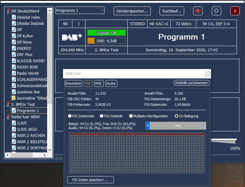

DA_VOICE hat geschrieben:
Kann es vielleicht sogar sein, dass Programme verschlüsselt sind und wir deshalb nichts hören? Funktioniert bei DVB-S/T ja auch, also müsste es doch möglich sein auch auf T-DAB Audioinhalte zu codieren. Die freien CU sollten ja Aufschluss darüber geben ob es da "Versteckte" Inhalte gibt.
Ich weiß nicht, ob das möglich ist.
Aber es sind auch tatsächlich nur 54 CU belegt, der Rest des Muxes ist leer.
mux.PNG [ 110.22 KiB | 2892-mal betrachtet ]
