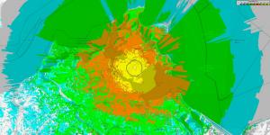

Ist vielleicht irgendwann mal mit einem Antenndiagramm von Garz 5c, in dem man evtl. entsprechende Einzüge erkennen kann, zu rechnen?!

Wieder super gemacht *bravo*
Ja was sollte da auch raus kommen. Garz ist der falsche Senderstandort für Rügen.
Ein mehr als erforderlicher Senderneubau bei Bergen mit einer neuen Antenne für ARD über DAB bis ZDF kommt ja nicht.
Sie kassieren dann nochmal Miete in Stralsund und bei den weiteren neuen Standorten auf Rügen und das bei minimalsten Aufwand. :mrgreen: *bravo*
Es gibt ein Programm: Senderdaten.exe, darin kannst die die regelmäßig erscheinenden .txt Dateien der BNetzA importieren, nach Deutschland und Bundesland filtern und dann siehst du eine Liste mit allen Richtungen, in 10 Grad Schritten, welche Leistung da maximal raus gehen darf.

Bei fmscan.org kann man das Diagramm auch sehen. Ansonsten natuerlich auch in der BNA List. Nach Norden sind es 2,5kW. Von Usedom bis Darss sind es die 5kW.
