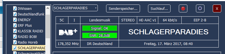

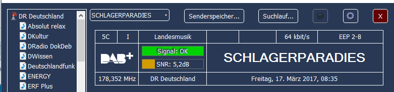

Eindeutig Rostock ist aus dem Takt! Züssow kommt mit Vollauschlag am Dipol. So ist der Empfang an der Anlage Richtung Rostock sonst 20 DB.
Züssow5C.PNG [ 25.47 KiB | 5489-mal betrachtet ]
5c.PNG [ 22.23 KiB | 5492-mal betrachtet ]

Ist ein groesseres Problem, siehe anderes Forum. Auch Aurich und Bremen usw. stoeren sich. Wuerde vermuten alle ueber Sat zugefuehrte oder alle ueber Glasfaser zugefuehrte Standorte sind aus dem Takt.
Ob nun Rostock oder Zuessow kannst du so nicht feststellen. Wenn nur ein Standort gestoert ist, kann man es in Bezug auf einen Dritten Standort austesten. Ansonsten gar nicht. Bei dir kommt eben wie auch bei mir Zuessow sowieso staerker an als Rostock und Roebel ist zu weit weg.
