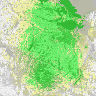

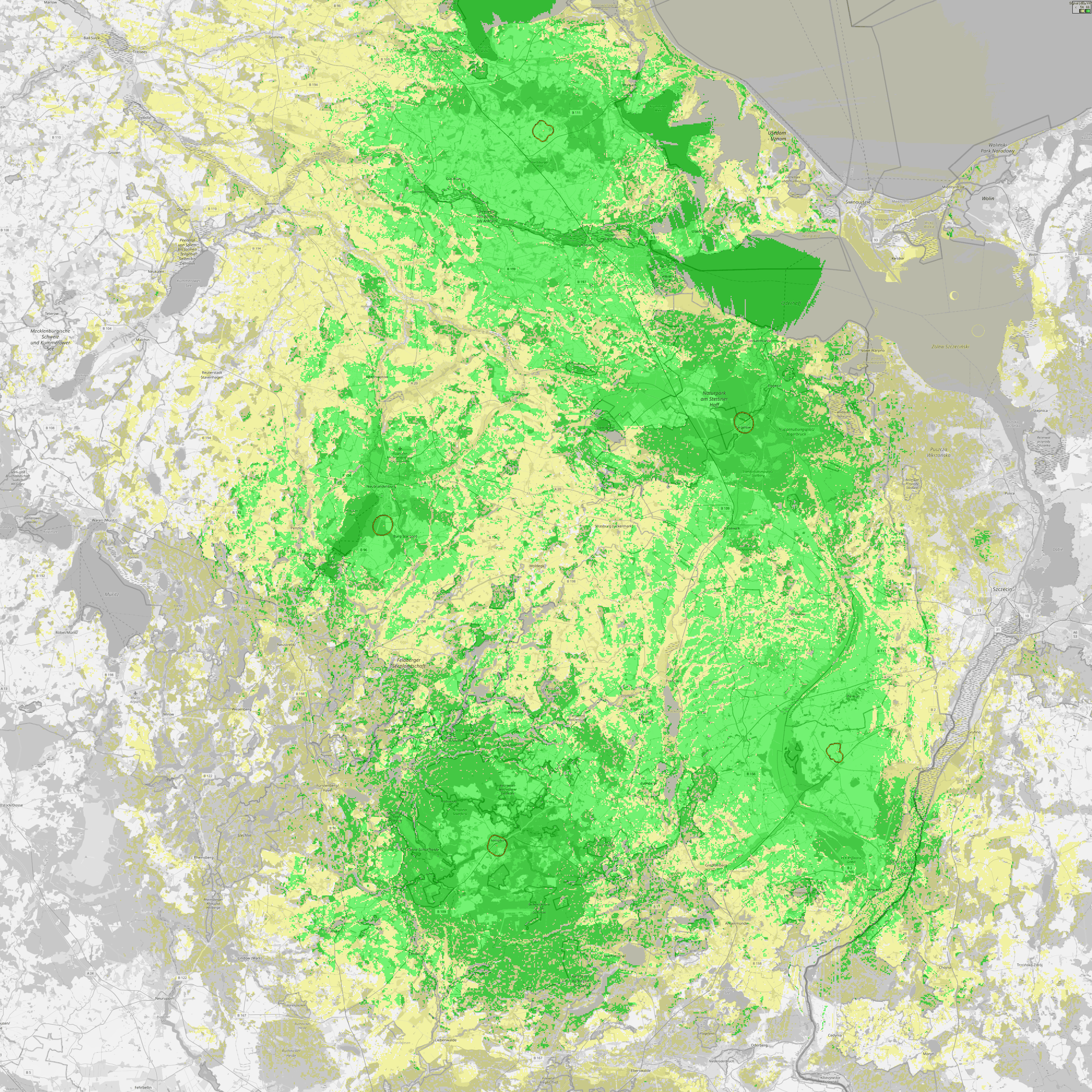

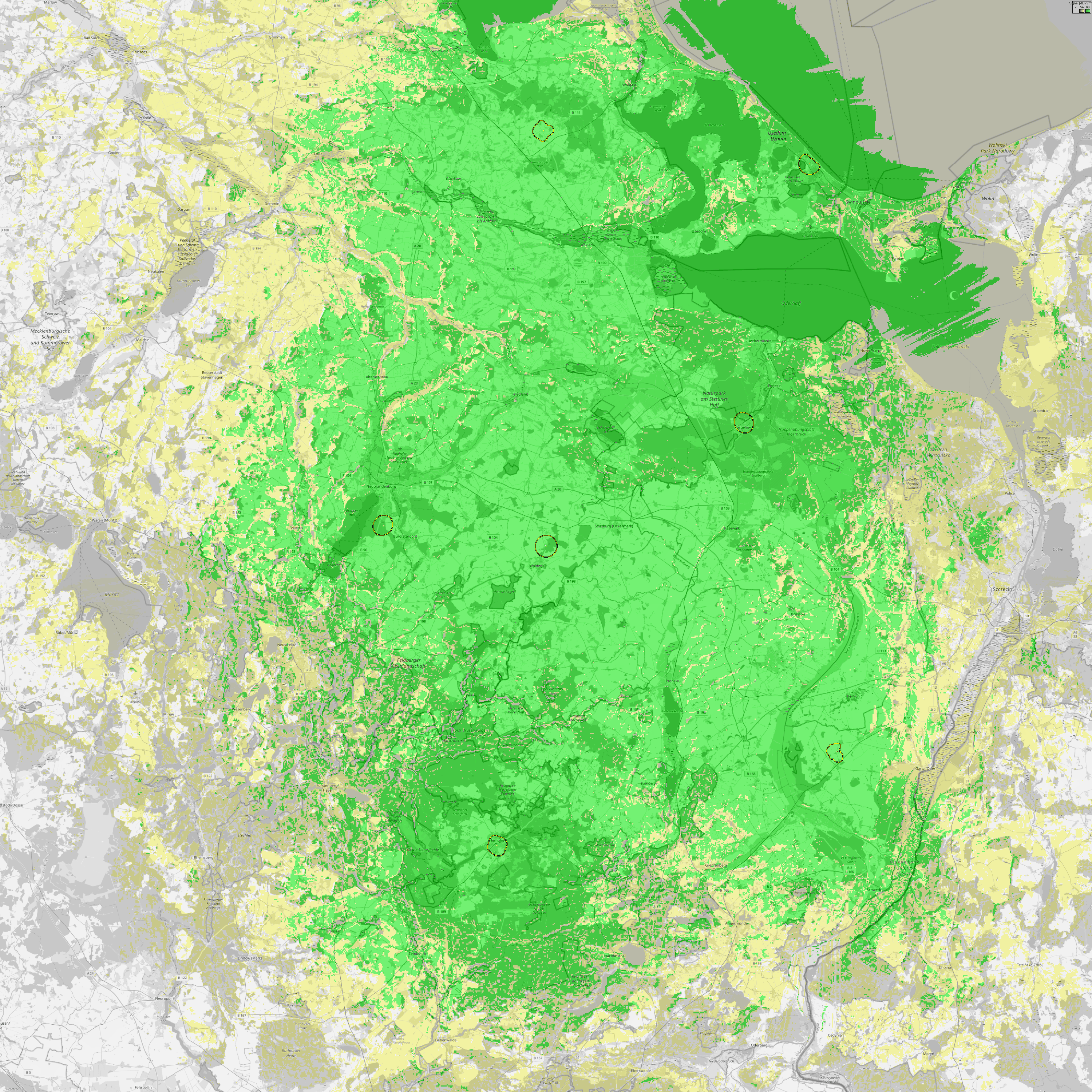

Zur Veranschaulichung hier noch drei Karten.
1. Der Status Quo:
BuMux_MVOst.png [ 3.51 MiB | 2622-mal betrachtet ]
2. Helpterberg (5 kW; rund) & Heringsdorf (0,63 kW; gerichtet):
BuMux_MVOst-V1.png [ 3.61 MiB | 2622-mal betrachtet ]
3. Helpterberg (5 kW; gerichtet [-6 dB]) & Heringsdorf (0,63 kW; gerichtet):
BuMux_MVOst-V2.png [ 3.58 MiB | 2622-mal betrachtet ]
Also selbst mit ordentlichen Einzügen Richtung Polen würde der Helpterberg sehr gut das SFN verdichten.
