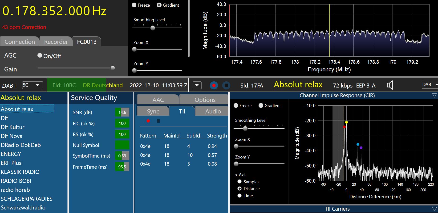

BeitragVerfasst: Sa 10. Dez 2022, 16:09
Torgelow hat den TII 18 10.
Im Bild eingefangen auf dem Netto Parkplatz in Friedland. Die Reichweite des neuen 5kW Senders ist, obwohl sehr niedrig, doch ganz ordentlich. Selbst in Anklam spielt er noch eine Rolle.
5C_Torgelow.jpg [ 213.17 KiB | 3025-mal betrachtet ]
