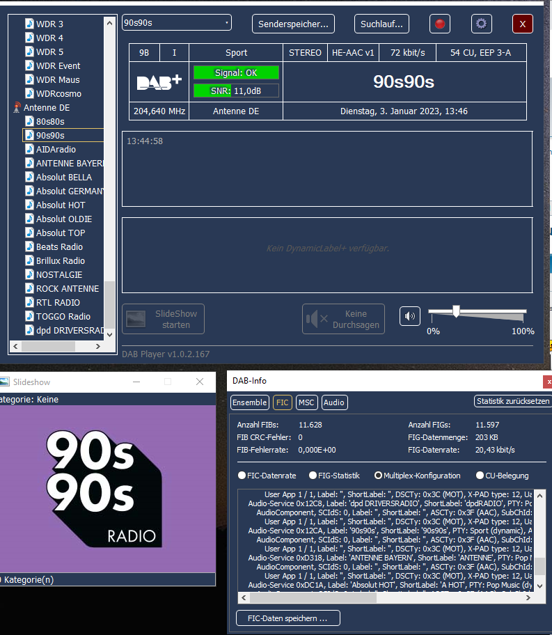

90s90s wurde nun auch "vollständig" im 2. BuMux aufgeschaltet.
Slideshow läuft bereits, PTY Sport ist allerdings noch falsch.
Konfiguration:
Code:
Audio-Service 0x12CA, Label: '90s90s', ShortLabel: '90s90s', PTY: Sport (dynamic), AnnouncementSupport: No, NumComponents: 1 (Audio: 1, Data: 0)
AudioComponent, SCIdS: 0, Label: '', ShortLabel: '', ASCTy: 0x3F (AAC), SubChId: 16, StartCU: 702, NumCU: 54, ErrorProt: EEP 3-A (FEC: 1/2), Datarate: 72 kbit/s, NumUserApps: 1
90s90s.PNG [ 169.4 KiB | 2405-mal betrachtet ]
BeitragVerfasst: Di 3. Jan 2023, 15:24
Beiträge: 7789
PTY ist jetzt POP.
Fehlt nur noch DLS und der Sportradio Optimod muss auf Bypass gestellt werden, damit es auch ordentlich klingt und ausgepegelt wird. :-)
