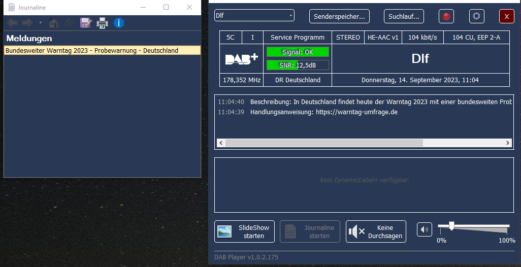

 Betreff des Beitrags: Re: Bundesmux ab 2020 mit EWF Kanal?
BeitragVerfasst: Do 14. Sep 2023, 11:06
Beiträge: 5484
Der Dlf heute wieder nur mit mildem Alarm
dlf_warn.PNG [ 141.17 KiB | 4391-mal betrachtet ]
