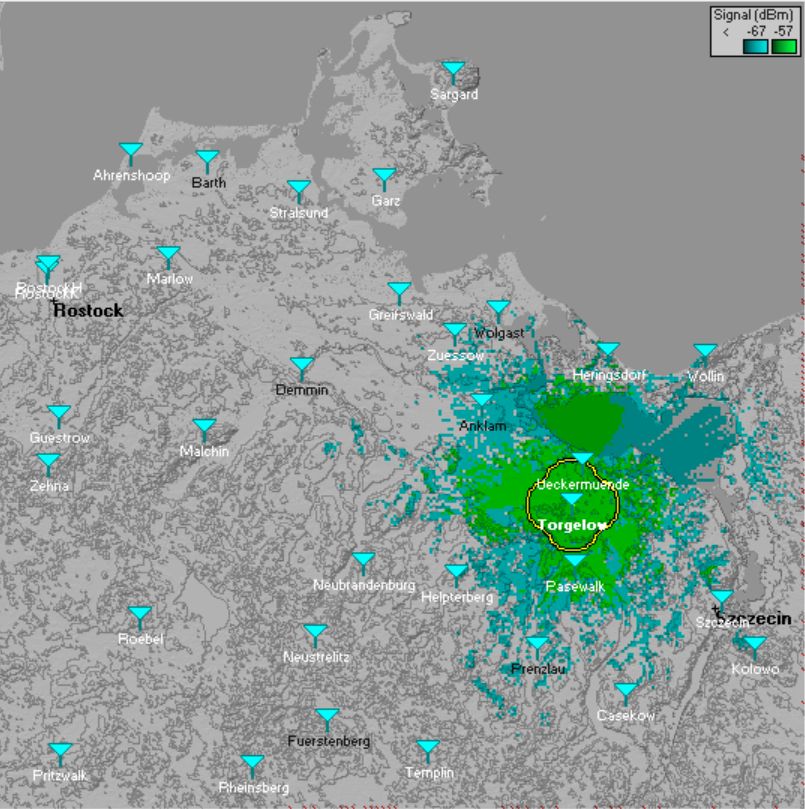

So niedrige Standorte wie Torgelow ueberraschen im Flachland was die In Door Reichweite betrifft. Laut Radiomobile macht es bis zum optischen Horizont kaum einen Unterschied was die Antennenhoehe betrifft, denn In Door hoert allein schon wegen der Freiraumdaempfung vorher auf.
Allerdings zeigt zumindest der Standort Ahrenshoop nach meiner Erfahrung keine gute Reichweite, weder in Prerow noch bei mir zu Hause. Hier bei mir ist Zuessow selbst von der Seite staerker als Ahrenshoop, bei aehnlicher Entfernung.
Torgelow habe ich nach meiner eher schwachen Scheibenantenne (passt auch meist zu den offiziellen Prognosen) und in Erwartung einer gestockten, quasi rundstrahlenden Top Mounten gerechnet. Da MB auch die A20 erwaehnt, koennte die durchaus verdreht werden. Wirkliche Schwaechen hat der 5C allerdings eh nur bei Pasewalk zwischen den Erdwaellen neben der Fahrbahn, wo auch der 10B des rbb aussetzt. Ansonsten ergaenzen sich Zuessow, Neubrandenburg, Casekow schon voellig ausreichend. Selbst der 5D ohne NB hat nur ganz wenige kurze Aussetzer.
Torgelow2.jpg [ 130.34 KiB | 3481-mal betrachtet ]
