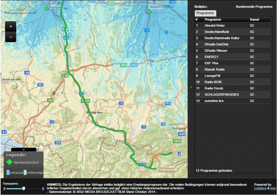

Ich war von Donnerstag bis Sonntag in Garmisch-Partenkirchen. Hin und Rückfahrt war jeweils der selbe Weg.
In Dortmund auf die A45 - am Kreuz Gambach auf die A5 - in Karlsruhe auf die A8 und bei Ulm auf die A7 - diese wird in Österreich dann zu einer Landstraße mit der man dann wieder zur Deutschen Grenze kommt hinter der dann direkt Grainau und Garmisch liegt.
Es gab auf der ganzen Strecke im 5C nur zweimal ein paar Audio Aussetzter, diese habe ich mal in den beiden Grafiken eingezeichnet.
Ansonsten gab es durchgehend SSL auf die Ohren.
Am meisten hat mich das Stück nach Ulm gewundert. Laut Karte sieht man ja das hier weit und breit kein 5C laufen sollte.
Dateikommentar: Störung an der Grenze AT/DE bei Grainau

Hier mal eine Karte die meinen Empfangsbedingungen mobil bei optimalen Bedingungen d.h. ohne Tropo recht nahe kommt. Mit Tropo treffe ich immer wieder auf Synchronisationsprobleme ausserhalb der offizellen Versorgung von der digitalradio.de Karte.

die Netzabdeckungskarte ist natürlich nur ein grober Richtwert und kann nicht die Realität abbilden. Grundlage der Verfügbarkeitsberechnungen sind Feldstärkeberechnungen, die auf Modellen beruhen. Man ist immer noch weit davon entfernt, die "Realität" berechnen zu können, denn dazu sind zu viele Parameter beteiligt, die auch noch zeitabhängig sind zum Teil.
Weil Reflexionen genannt wurden in diesem Post, es gibt in der Tat Modelle, die Reflexionen mehr oder weniger mit einbeziehen können in die Berechnungen. Das IRT z. B. stellt solche Modelle bereit. Ob diese aber in der Software beinhaltet sind und auch benutzt wurden, zweifle ich stark an. Leider wird nicht genannt, welches Berechnungsmodell benutzt wurde. Wahrscheinlich eher ein ITU-Modell.
Weiterhin sind die Minimum-Empfangsfeldstärken nicht ausgewiesen, sondern nur "zu Hause" und "unterwegs", also portable indoor und outdoor. Klar, der Laie kann damit eh nichts anfangen und wundert sich halt, wenn die Karte Empfang ausweist, aber das Radio nichts ausspuckt, weil man eher optimistisch als pessimistisch prognostiziert hat.
Somit hat der eine mit seinem billigen DAB+-Radio und Wurfantenne keinen Empfang, der andere wundert sich, dass er mit seinem 10 Element-Rechen auf dem Dach einen Mux bekommt, den er eigentlich gar nicht kriegen sollte...

Ich begrüße Dich im Forum Maxwell. Klar können die heutigen Netzabdeckungskarten keine 100%ige Garantie geben, ob etwas empfangen werden kann. Ich sehe das nur als grobe Richtlinie. Es ist auch schon anders herum passiert, das kein Empfang prognostiziert wurde, aber trotzdem etwas empfangen wurde. Eine 10 Element Yagi auf dem Dach wäre mein Traum.
