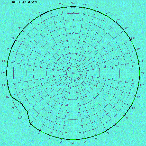

In der heutigen BNetzA-Datei taucht ein Eintrag für Bielefeld 5D auf, mit 10 kW Leistung.
Aktuell läuft der Sender ja nur mit 6,3 kW.
Offenbar plant auch MB, wie der WDR, in Bielefeld auf 10 kW zu erhöhen.
Der 1. BuMux dürfte dann wohl auch bald folgen.
Die neue Antenne sitzt auch rund 40 m höher als die Alte.
Das sollte weitere Empfangsverbesserungen mit sich bringen.
bi_5d_10000.PNG [ 6.72 KiB | 2414-mal betrachtet ]
bielefeld_5d_v_a4_10000.gif [ 99.11 KiB | 2414-mal betrachtet ]

Die höhere Antenne und 10 kw machen auf jeden Fall für den 5D Sinn,dem ja Sender wie Willebadessen und der Köterberg fehlt. Aber auch für den 5c macht das durchaus Sinn,Städte wie Lemgo und auch Herford werden von der höheren Antenne mit mehr Leistung profitieren. Mal sehen wann man das Thema angeht !? Ganz rund sendet man ja offensichtlich nicht,auf wieviel KW geht es in dem Einzug runter ?
-2 dBm, also 38 dB -> 6,3 kW
