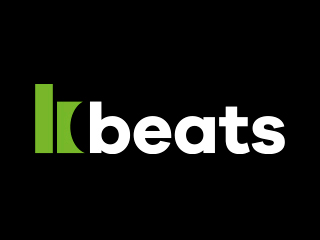

Die Frage ist halt nur, ob der DAB Player an der Datei was verfälscht oder der ODR PadEnc.
Der ODR wird es wahrscheinlich automatich in etwas 100% fuer alle Radios lesbares wandeln, egal was du reinschickst, vermute ich mal. Es kann aber auch sein, dass im PAD Stream irgendeine Kennung / Flag dem Radio sagt, welches Bildformat es empfangen wird und das diese im 2. BMux nicht zum gesendeten Bildformat passt. Da muesste man mal in die ITU-T schauen.
Aber schau erstmal, ob das Bild an sich vom ODR veraendert wird.
BeitragVerfasst: Di 27. Jul 2021, 15:25
Beiträge: 5469
Wie vermutet bastelt ODR an der Datei rum und komprimiert sie sogar weiter, was ja grundsätzlich nicht schlecht ist.
Nur lässt sich so das Problem nicht reproduzieren.
Mir ist auch nicht bekannt, dass man den ODR PadEnc so konfigurieren kann, dass er die Datei 1:1 in den Datenstrom gibt, ohne daran zu basteln.
krbeats_bumux2.JPG [ 11.96 KiB | 2880-mal betrachtet ]

Mir bleibt dennoch fraglich, was genau mit der originalen Folie von KR Beats nicht stimmt, warum es so viele Geräte nicht anzeigen können.
Meinen Erfahrungen nach, bastelt ODR nämlich nicht am Subsampling der Bilder. Wenn ich z.B. ein JPG mit dem "falschen" 4:4:4 Subsampling in den Datenstrom schicke, dann zeigt mein Technisat das auch nicht an. Mit einem JPG mit 4:2:2 hingegen schon. Da wird also seitens ODR nicht dran gebastelt.
BeitragVerfasst: Di 27. Jul 2021, 15:38
Beiträge: 7751
Tippe auf Subsampling Off im .jpg, was scheinbar einige Radios tatsaechlich nicht koennen.
Solange es nur ein Logo ist, ist es nicht weiter tragisch, wenn aber die ganze Slideshow wie bei SWR oder Dlf und anderen nicht funktioniert, ist es ein Grund fuer die Rueckwandlung des Kaufes. Es ist davon auszugehen, dass der Anteil fehlerhafter Radios im Markt irgendwann so klein ist, dass auch NDR usw. keine Ruecksicht mehr darauf nehmen werden und alle Programme fuer Textfolien auf .png umstellen, was dann allen Hoerern in Form von besserem Klang oder schnelleren Ladezeiten zu gute kommt.
Schicke doch die 9kB Version an KR als funktionierendes Beispiel. Vielleicht nehmen sie die ja dann.

Mein Bildbetrachter sagt, das Original hat Progressive, dein 9kB File aber nicht. Also ist das DER Unterschied, der entscheidend ist. :-)
Alles andere ist identisch, auch Subsampling Off.

Ging flott, mein Anliegen wurde an die zuständige Abteilung weitergeleitet.
BeitragVerfasst: Mi 28. Jul 2021, 11:05
Beiträge: 7751
Dann sollte bald ein Logo ohne Progressive gesendet werden.
