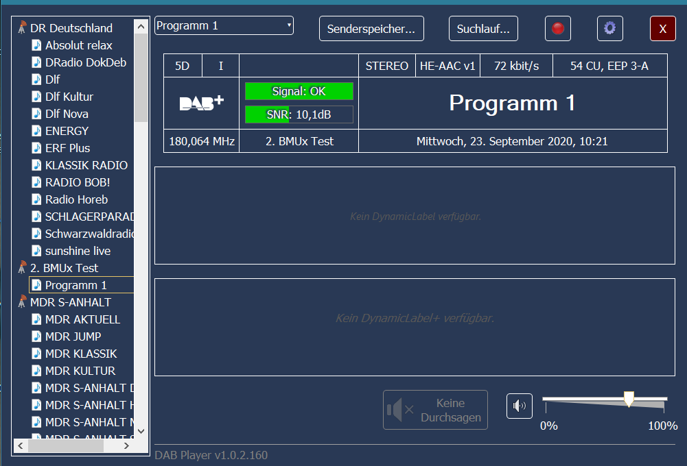

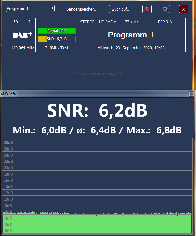

Ein ziemlich schwaches Signal heute, ist schwierig zuzuordnen. Geht nur mit Sperrfilter für 5C.
Edit: Mit dem Dual DAB 2A habe ich das mal getestet. Hier gehen die Balken ohne Sperrfilter von 7 auf 4 zurück. Der ist etwas trennschärfer als der Stick.
5D.PNG [ 67.64 KiB | 2462-mal betrachtet ]

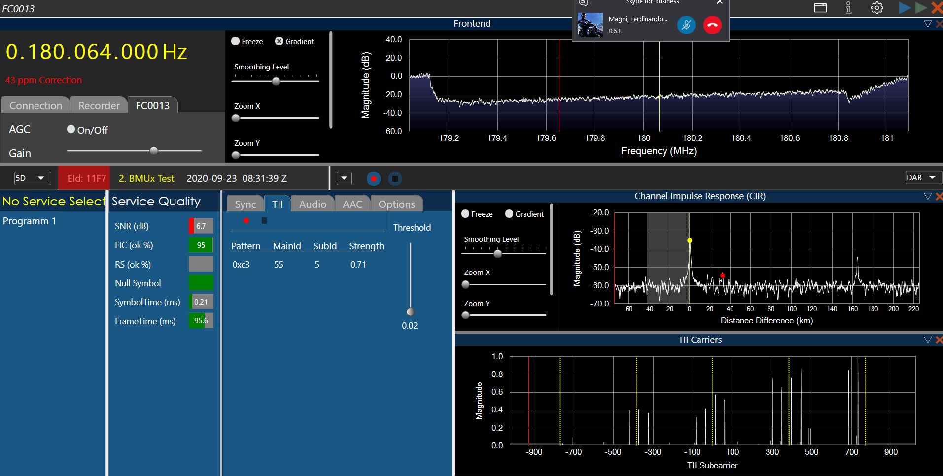

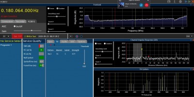

Ja, irgendwas in Sachsen, TII 55 05
Es ist Tropo aus Sueden.:-)
5D.jpg [ 196.99 KiB | 2454-mal betrachtet ]

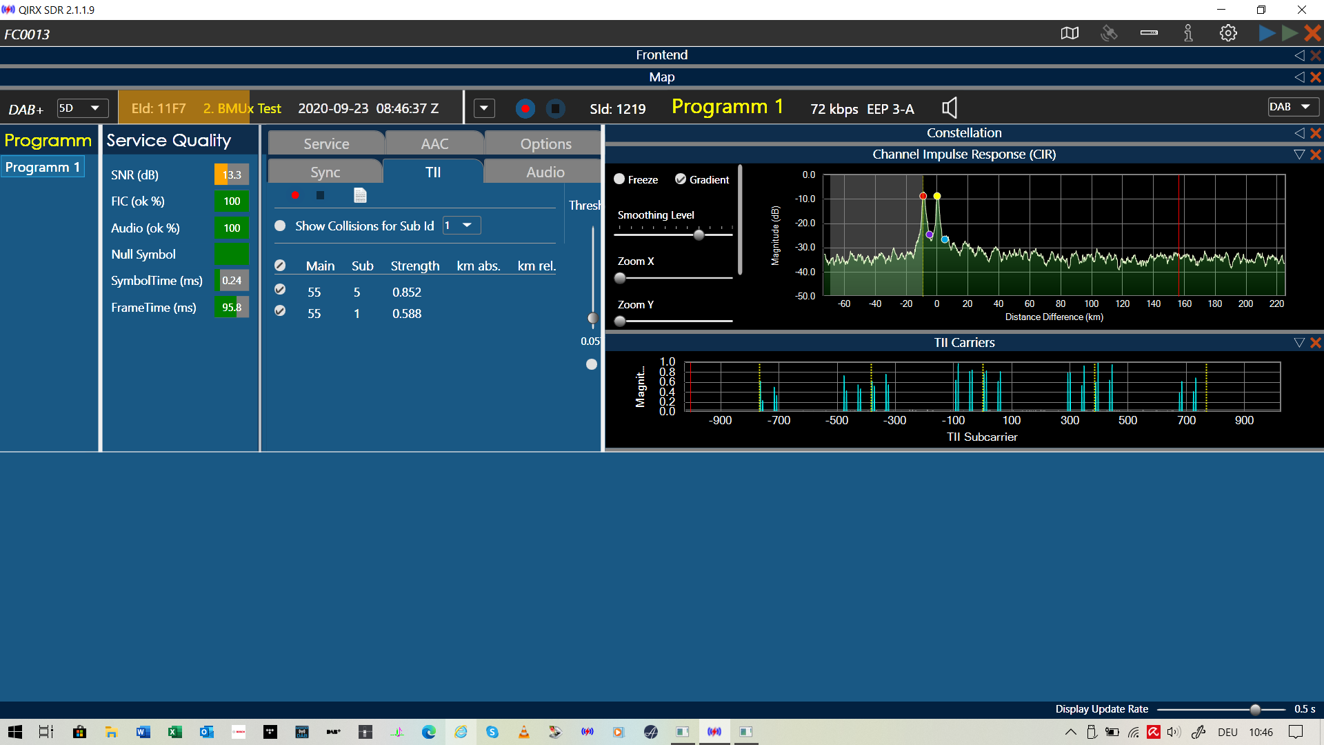

SFN Test in Sachsen. Ich muß mich korrigieren Ti 5503 ist wohl doch Chemnitz.
Heute läuft im Wohnzimmer mit Stabantenne am Stick der 5D aus Dresden und Oschatz.

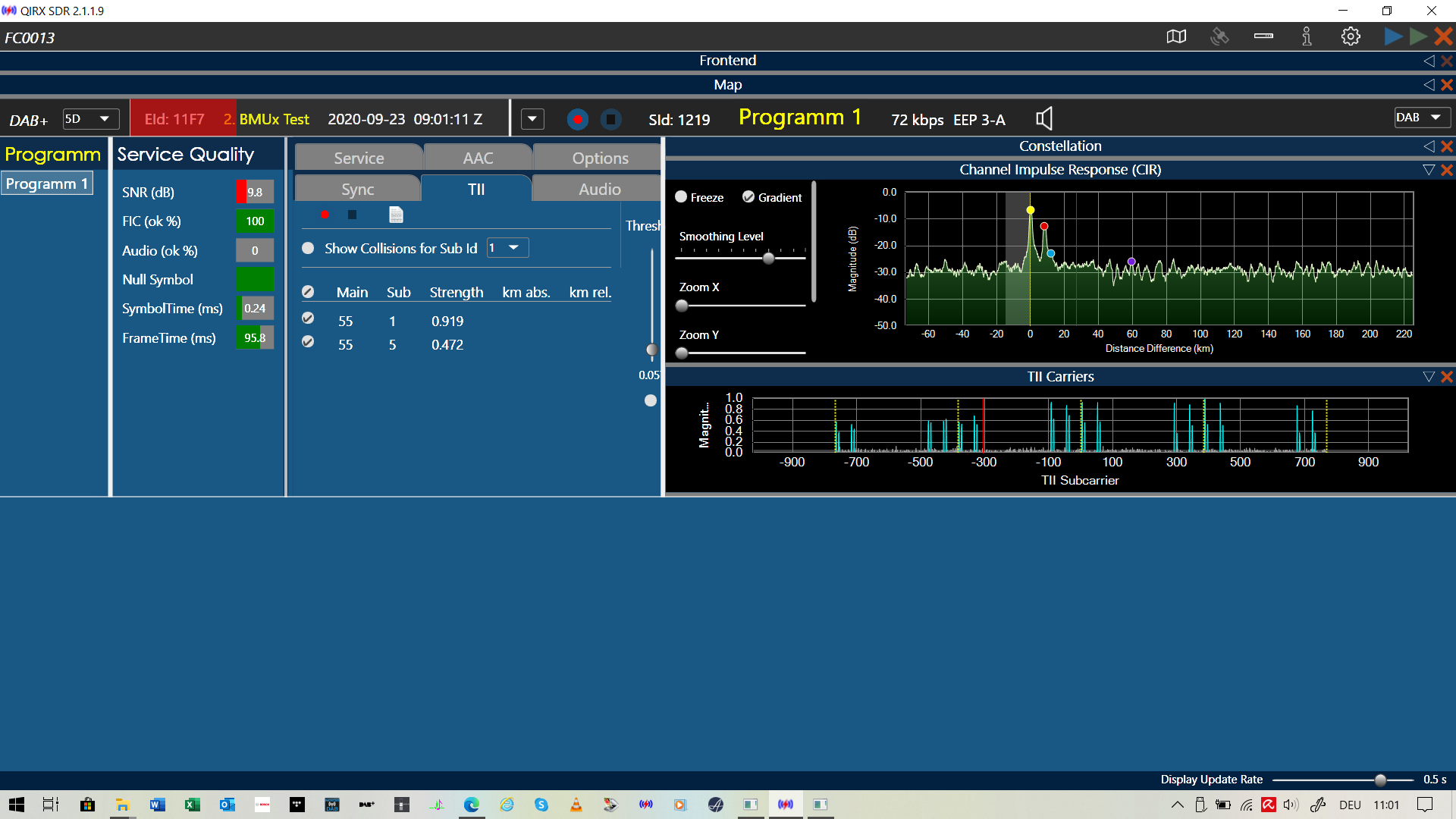

TI 5501 und TI 5505. Das kann nun schnell in die Datenbank eingetragen werden, so das die Standorte auch auf der Karte in Qirx sichtbar werden.
Offensichtlich wird auch mit unterschiedlichen Leistungen getestet, nun Dresden klar stärker. Das sind nun die vollen 10 KW, wie beim 1. BM.
Screenshot (59).png [ 227.12 KiB | 2427-mal betrachtet ]
Screenshot (57).png [ 224 KiB | 2438-mal betrachtet ]

Das deckt sich dann auch mit den TIIs für den BuMux 1
Sicher ist:
55 01 Dresden
55 03 Chemnitz
55 05 Oschatz
Mutmaßlich:
55 02 Leipzig
55 04 Schöneck
