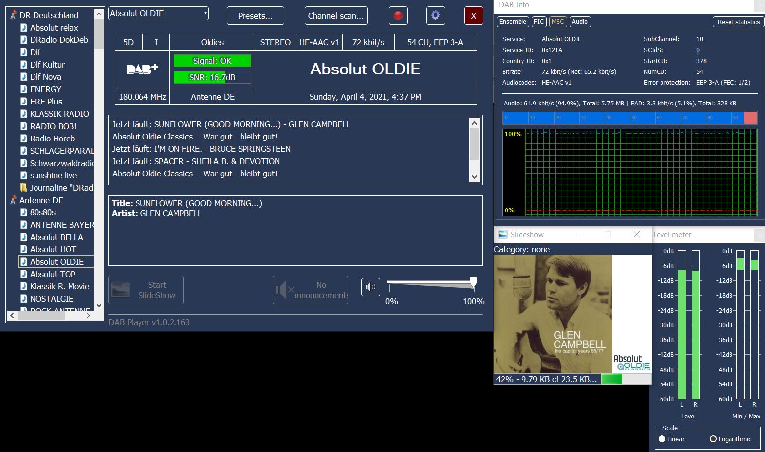

Die Absolut Computer haben wohl eine neue Software erhalten. Die Coverbilder in der Slideshow fangen jetzt schon weit vor Beginn des naechsten Titels an zu laden. Trotz hoher Aufloesung und dadurch ca. 1 Minute Ladezeit ist das Coverbild daher schon wenige Sekunden nach Beginn des neuen Songs zu sehen.
AOldieSlide.jpg [ 206.89 KiB | 4645-mal betrachtet ]

Heute wurde die PAD Datenrate bei A relax auf 10% reduziert und bei allen anderen auf 10% erhoeht und pendelt jetzt bei allen Absolut einheitlich um 7kbps. Die Slideshowbilder laden bei den 4 Programmen im 2.BMux entsprechend schneller.
