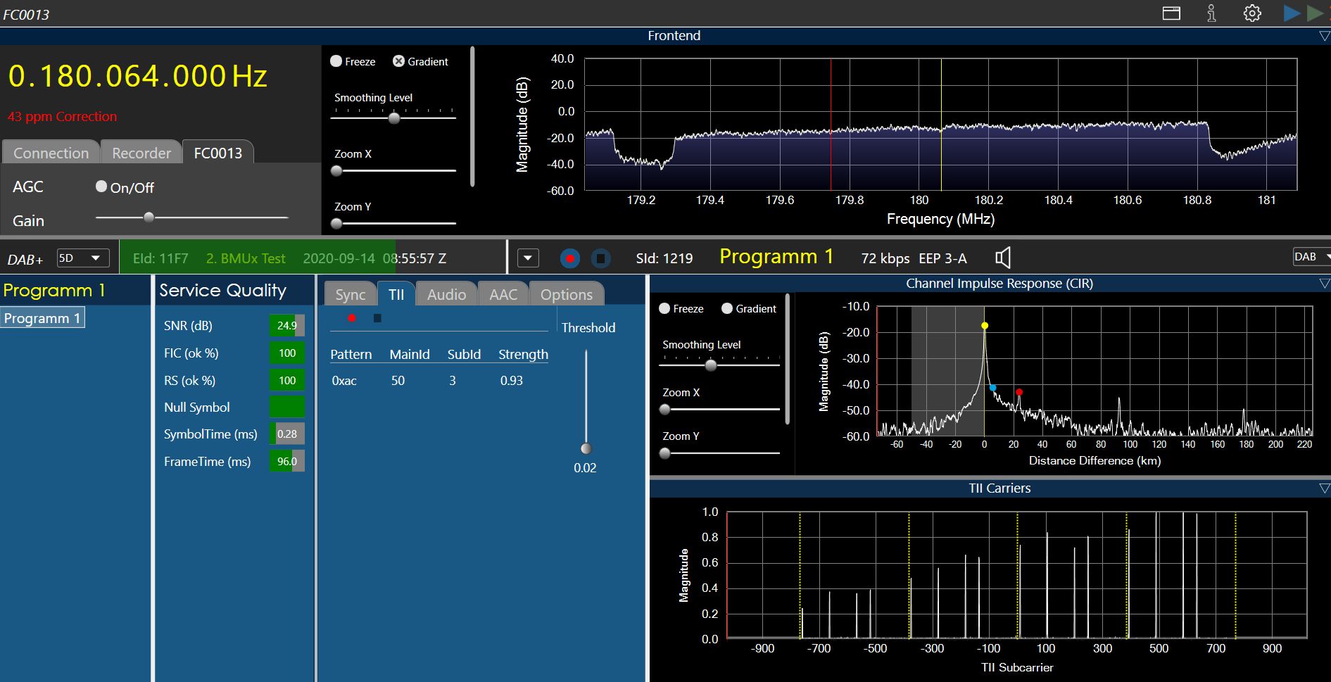

Ok, also 50 03 ist Zuessow und 50 02 ist Rostock.
Mit einfacher Kopfhoererschnurantenne 3 bis 14 Balken im Haus. Das war beim 1.BMux ohne Garz auch so. Schade, dass P 1 keinen Ton hat aber ich denke mindestens 4 Balken wird er brauchen, neben dem starken 5C aus Garz.
5DZuessow.jpg [ 193.46 KiB | 2719-mal betrachtet ]

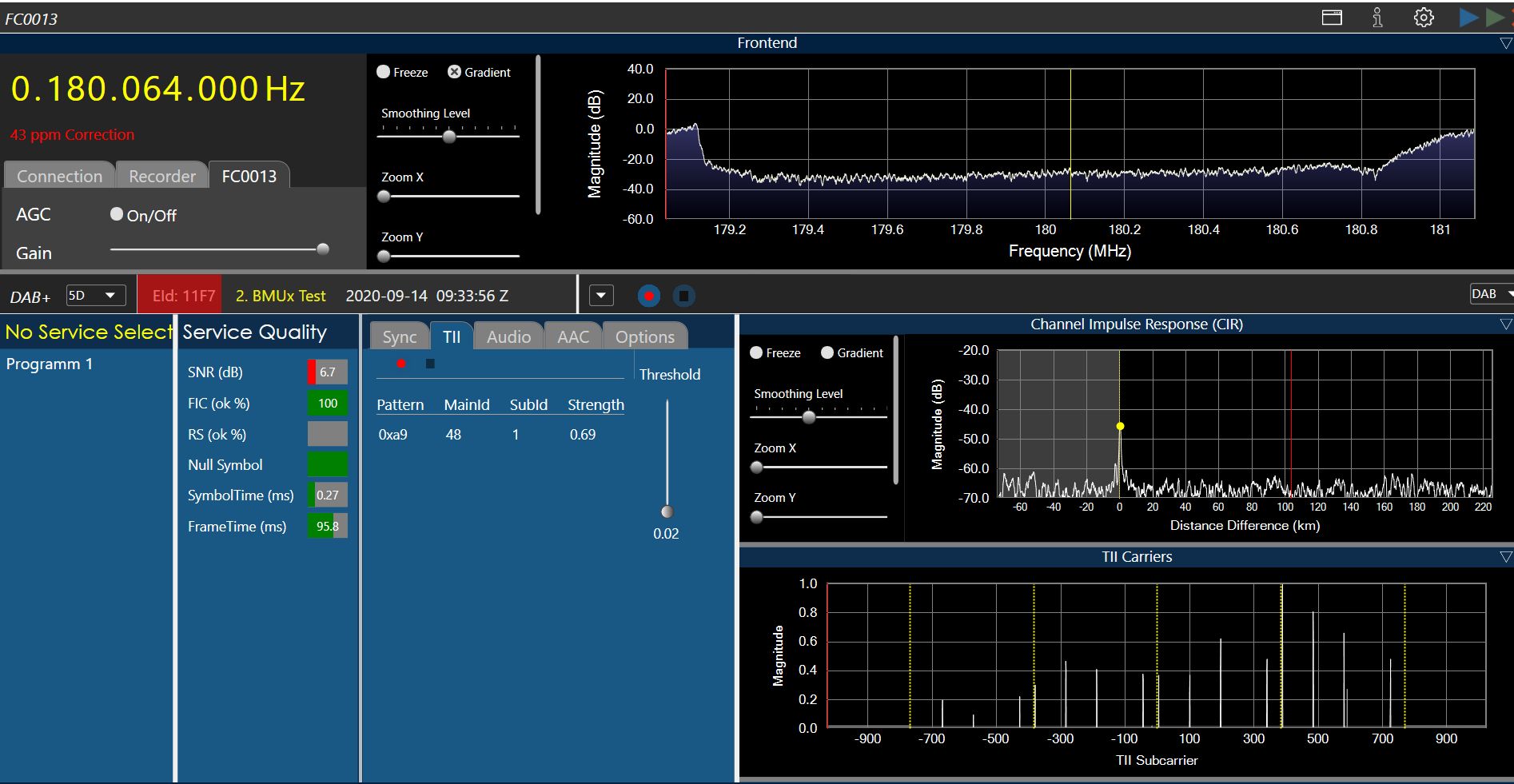

Kann das sein das Neubrandenburg auch den Test Mux hat?
Bildschirmfoto zu 2020-09-14 10-59-19.png [ 21.36 KiB | 2715-mal betrachtet ]
BeitragVerfasst: Mo 14. Sep 2020, 11:05
Beiträge: 7752
Nein, es ist halt Tropo. Casekow und Pritzwalk kommen daher heute auch ganz gut.

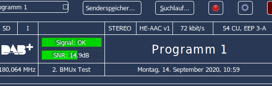

Danke für die schnelle Antwort @Nordlicht2. Der 5D Test Mux kommt sogar besser als der 5C im Haus mit voller Pulle per Teleskop Antenne ohne Verstärker.
