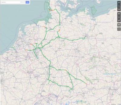

Ich habe mal eine Karte erstellt mit allen Fahrten auf denen ich den 5C gehört habe.
Das ganze mit Hama Magnetfußantenne und dem ALPINE Ezi.
Dateikommentar: Openstreetmap Karte
5C - Kopie.jpg [ 224.98 KiB | 5835-mal betrachtet ]
