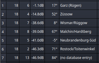

5C Ahrenshoop wurde heute aufgeschaltet.
TII ist 1812, eingefangen in Prerow.
In Barth nun keine Aussetzer mehr und ausreichend Reserve. In Prerow aber hatte ich ein paar Aussetzer im Auto und mit Pocketradio draussen oftmals nur 6 von 16 Balken.
In Door wird dort in Prerow schwierig sein. Irgendwie kommt der Sender nicht durch den dichten Wald durch. Nur so 10 dB mehr Pegel als Rostock und Garz.
Heringsdorf dann also die 1813, irgendwann spaeter.

Nee, der hat schon die 1 kW. 3 dB weniger als 8B und der geht ja auch nicht so viel besser, hat aber immerhin mobil keine Aussetzer. Halt 3 dB mehr und besserer Fehlerschutz. Im 8B ist teilweise Stralsund staerker als Ahrenshoop. 8B soll ja noch mal 2 dB dazu bekommen auf dann 3,2 kW, ist zumindest schon koordiniert.
Mit DLF hatte ich nicht getestet sondern mit ssl. ;-)

Zu Hause ist die 1812 auch gut dabei.

Prerow liegt genau in der 5 dB Ausblendung der Antenne, womit nur 300 Watt in die Richtung gehen. Beim NDR 600 Watt. Geht mir bei nur 11 km Entfernung dennoch zu schlecht, auch mit dem dichten Wald und entspricht auch nicht der Prognoseberechnung, welche fuer den NDR sehr guten In Door Empfang zeigt. In Barth beispielsweise sind die Pegel deutlich besser als in Prerow. Mal sehen was 5C spaeter als Berechnung in der Empfangsprognose zeigen wird.

Heute wurde dann auch 5C Heringsdorf angeschaltet. TII 1813 ist seit heute Nachmittag immer da.
