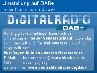

In der Slideshow und im DLS weist der DLF jetzt auf die Umstellung auf DAB+ in der Nacht zum 1.6.2016 hin.
087E.png [ 11.29 KiB | 7608-mal betrachtet ]
http://www.deutschlandradio.de/deutschl ... _id=296689
