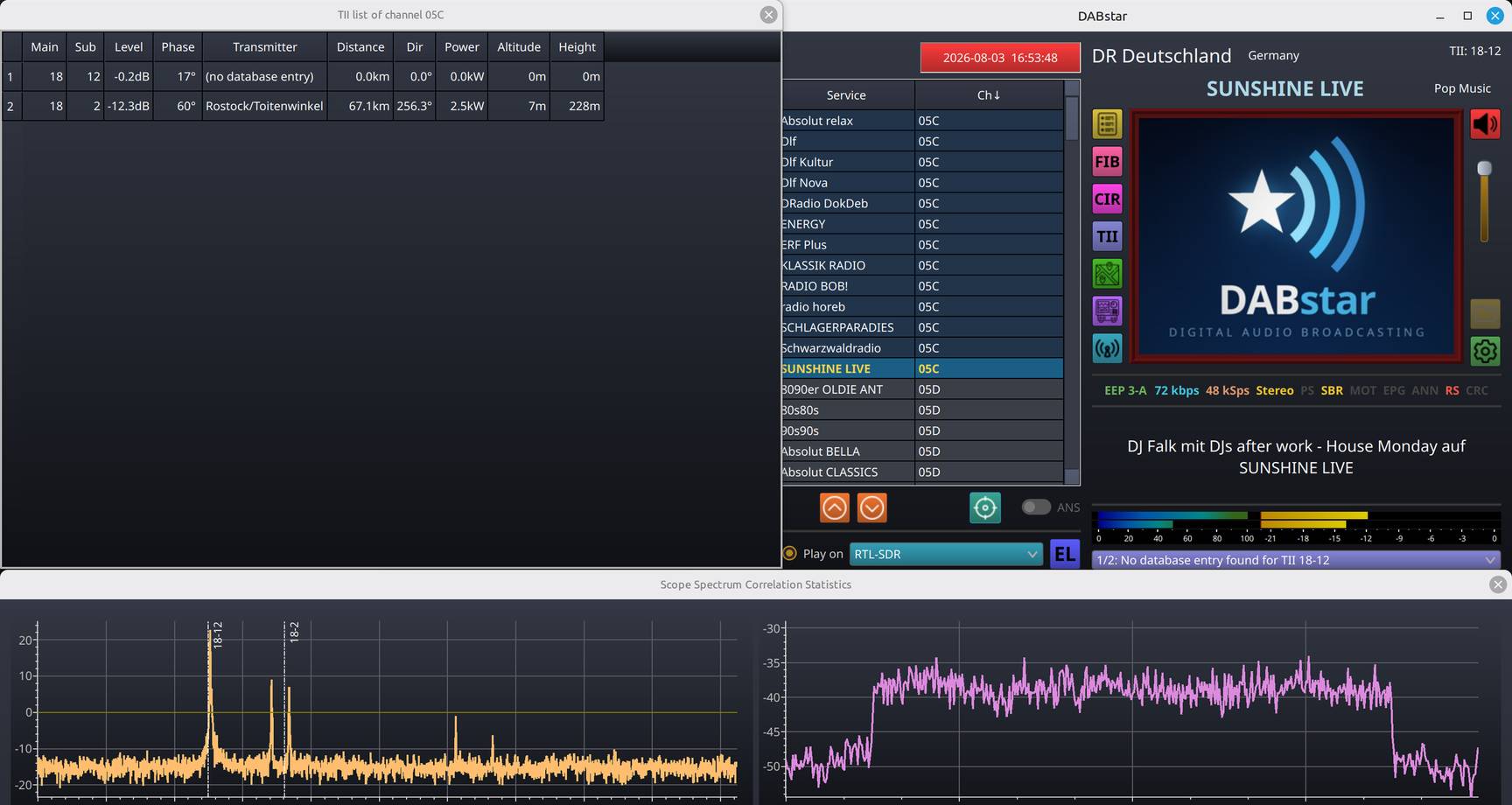

5C Ahrenshoop wurde heute aufgeschaltet.
TII ist 1812, eingefangen in Prerow.
In Barth nun keine Aussetzer mehr und ausreichend Reserve. In Prerow aber hatte ich ein paar Aussetzer im Auto und mit Pocketradio draussen oftmals nur 6 von 16 Balken.
In Door wird dort in Prerow schwierig sein. Irgendwie kommt der Sender nicht durch den dichten Wald durch. Nur so 10 dB mehr Pegel als Rostock und Garz.
Heringsdorf dann also die 1813, irgendwann spaeter.
5Cwustrow.jpg [ 146 KiB | 66-mal betrachtet ]
Vielleicht läuft der Sender noch im Testmodus?
 Betreff des Beitrags: Re: 1. Bundesmux - Ausbau 2026
BeitragVerfasst: Mo 3. Aug 2026, 20:33
Beiträge: 7695
Nee, der hat schon die 1 kW. 3 dB weniger als 8B und der geht ja auch nicht so viel besser, hat aber immerhin mobil keine Aussetzer. Halt 3 dB mehr und besserer Fehlerschutz. Im 8B ist teilweise Stralsund staerker als Ahrenshoop. 8B soll ja noch mal 2 dB dazu bekommen auf dann 3,2 kW, ist zumindest schon koordiniert.
Mit DLF hatte ich nicht getestet sondern mit ssl. ;-)

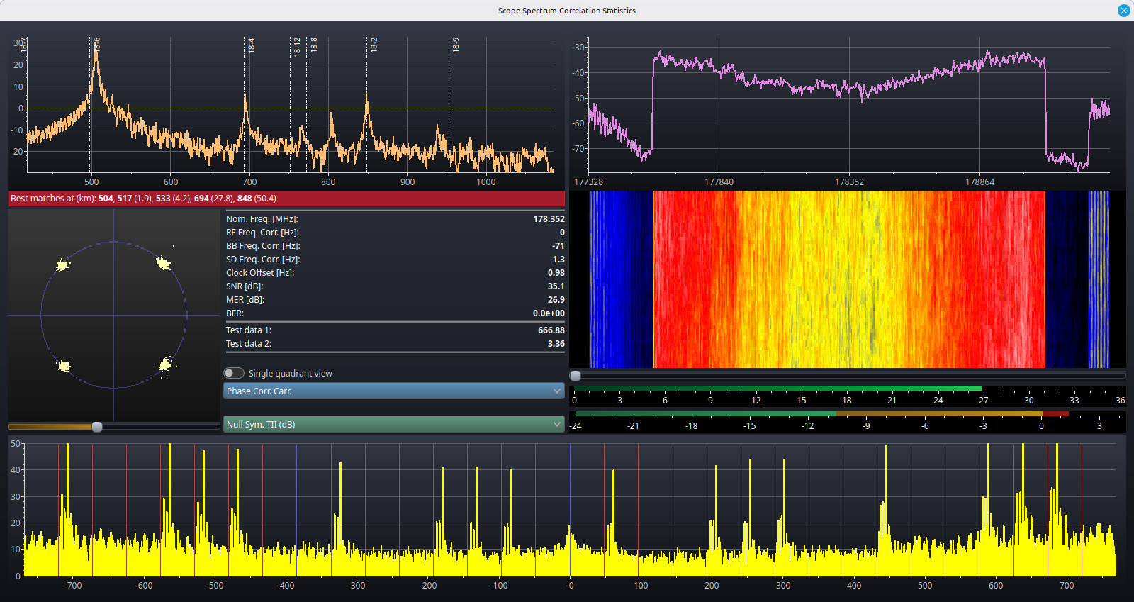

BeitragVerfasst: Mo 3. Aug 2026, 21:31
Beiträge: 7695
Zu Hause ist die 1812 auch gut dabei.
Wustrow2.png [ 152.6 KiB | 22-mal betrachtet ]
