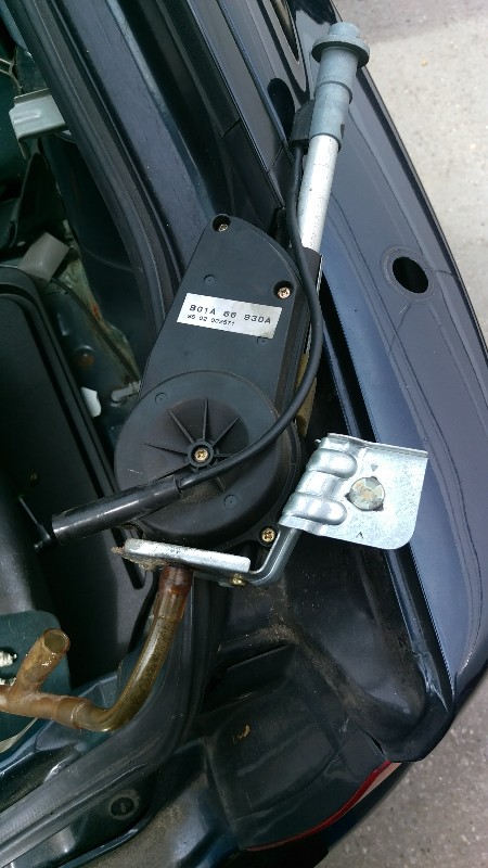

Da mein Autoradio nun nicht mehr spielt muss ein neues her :) dab natürlich. Jetzt steht nur noch die frage der Antenne offen.
Derzeit hat mein Mazda323 ne Antenne welche mal automatisch eingefahren ist aber da die Mechanik defekt ist kann gleich ne andere Antenne an die alte Stelle falls es notwendig und möglich ist.
Es sind keine Verstärker oder andere Geräte am Antennen Kabel von hinten bis zum Radio dazwischen. Ich hab also ne passive Auto Antenne. Länge ist unterschiedlich.. mal kürzer mal länger.. durch defekte Mechanik rutscht die alleine immer Wieder einige cm Rein

Also als Antenne würde ich dir gleich eine DAB/UKW 16 V Antenne empfehlen. Was besseres geht nicht.
Als Beispiel hier die Hirschmann 16 V DAB/FM.
https://www.ars24.com/zubehoer/antennen ... ta-16v-dab
Hier dazu die Einbauanleitung.
http://files.voelkner.de/375000-399999/ ... V_FLEX.pdf

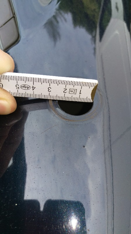

Problem meiner Lösung könnte aber beim Themenstarter sein, das sein Loch laut Bild über 20mm Durchmesser hat und der Fuß recht schmal ist und nur ein 15-18mm Loch benötigt.
